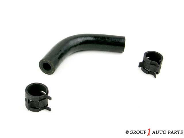

Dzisiaj dzwonił do mnie człowiek z ASD celem umówienia się na akcje - poprosiłem go o numer części jaka zostanie zamontowana w ramach akcji serwisowej i wygląda na to, że wymienią tylko część gumową przewodu VVTi
o numerze 04009-33131

Po pierwsze: akcja niestety dotyczy przewodu VVTi a nie chłodnicy oleju
Po drugie spróbuję jeszcze raz wyjaśnić o co chodzi:
Przewód VVTi 15772-31030
Na zdjęciu po lewej nowa wersja - którą IMHO powinni założyć podczas akcji, po prawej widać stare rozwiązanie z gumowym odcinkiem, który to zostanie wymieniony podczas akcji.
Przewód chłodnicy oleju 15767-31020
Na zdjęciu na górze nowa wersja, na dole stara również z gumowymi elementami. Tego w ramach akcji nawet się nie dotkną w ASD chyba że sam zlecisz i zapłacisz.
