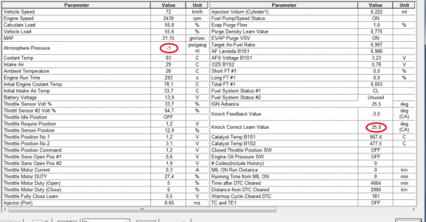

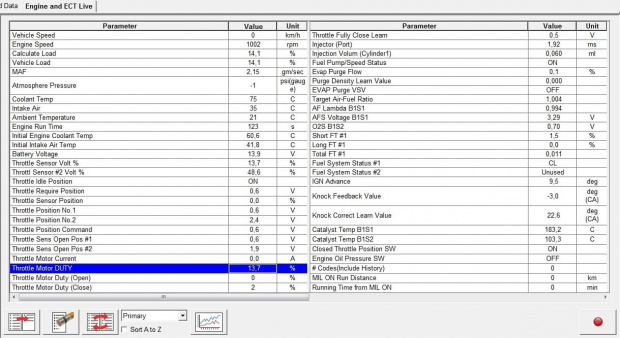

Ciąg dalszy historii, przepustnica została wyczyszczona:
https://youtu.be/ec9ivlgbn3k
Zastanawia mnie tylko luz na napędzie przepustnicy i olej w kolektorze.
Parametry silnika z techstream:
bieg jałowy
przy prędkości 72km/h
Według mnie wszystkie parametry są w normie oprócz Knock Correct Learn Value. U mnie jest w przedziale 19-25 a prawidłowa wartość powinna być w zakresie 0-22.
Czy to może oznaczać spalanie stukowe?
Kolejny parametr, który mnie zastanawia to Atmosphere Pressure, cały czas ma wartość -1. Jest to ciśnienie względne, niestety nie udało mi się znaleźć jaką powinno mieć wartość i jak jest mierzone.
Zanim zabiorę się za świece i zawory bardzo proszę o informację, jakie wartości tych parametrów macie u siebie.
