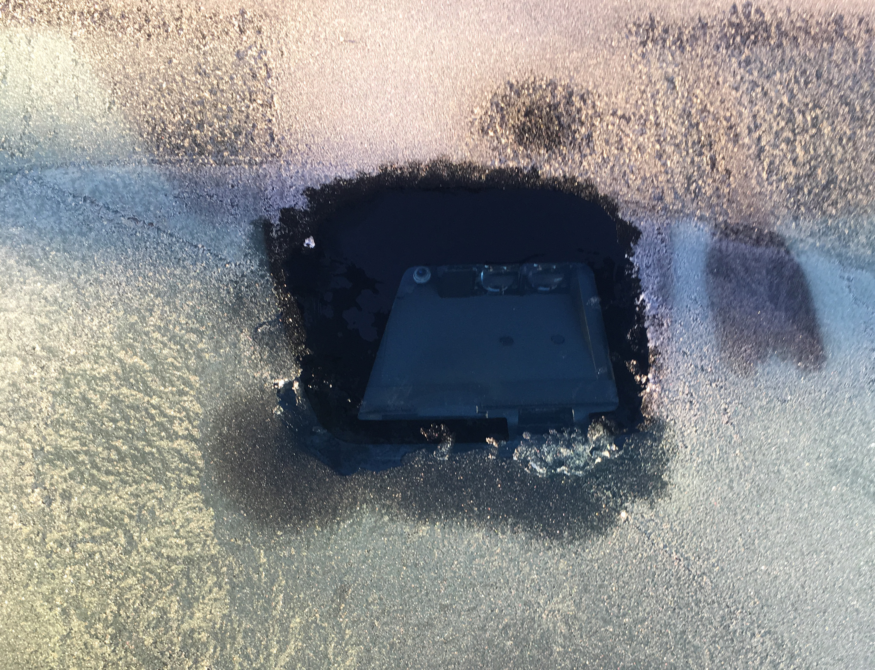

« Odpowiedź #24 dnia: 05 Stycznia 2017, 10:57:22 »

« Odpowiedź #25 dnia: 05 Stycznia 2017, 11:07:38 »
No i jest dowód że działa :) W takim razie zapisuję zdjęcie i czas udać się do ASO  :grin:

« Odpowiedź #26 dnia: 05 Stycznia 2017, 11:11:42 »
jak obiecalem zdjecie z dzisiaj ...
 :) fabrycznie tak ładnie grzeje czy miałeś też dokładane podgrzewanie?

« Odpowiedź #27 dnia: 05 Stycznia 2017, 11:23:47 »
Kolega pojechał do ASO i dołożyli mu matę grzewczą o czym pisze kilka postów wyżej  :good:

« Odpowiedź #28 dnia: 05 Stycznia 2017, 12:38:20 »
@Matuś - przeczytaj uważnie ten temat...
1 kolega miał dokładaną matę, a 2 kolega (z ostatniego zdjęcia) ma chyba tak już fabrycznie zrobione...?
Ciekawi mnie od kiedy zaczęli montować już poprawione ogrzewanie tej kamerki.

« Odpowiedź #29 dnia: 05 Stycznia 2017, 12:43:12 »
Faktycznie nie zwróciłem uwagi na nazwę użytkownika  :good:  Jeden kolega pisze że ma auto z listopada i już ma podgrzewanie, rodzice mają z lutego 2016 niestety nie ma ..... Czyli w połowie roku pewnie zaczęli montować.
