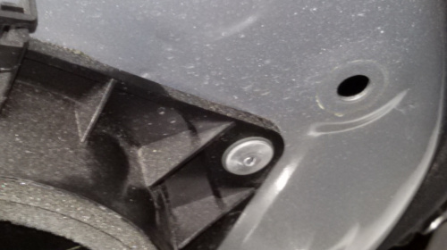

Rozebrałem ostatnio tylne drzwi w Aurisie (1.4 d4d z 2012 r. - wersja po FL). Chciałem zobaczyć jak zabrać się za demontaż zaślepek głośników i pomyśleć o montażu głośników.
Powiedzcie, jak należy odkręcić/wyjąć te zaślepki?
Wrzucam zdjęcia - nie widzę tam śrubek tylko trzy jakby okrągłe blaszki z dziurkami w środku. Może ktoś wie jak sobie z tym poradzić?
Domyślam się, że okablowanie do głośników znajdę w środku.
Przy okazji, podpowiedzcie proszę jakie konkretnie głośniki tam pasują (może jakieś linki?) ? Czy trzeba też dokupić dystanse itp?
Będę wdzięczny za pomoc .

to nity - rozwiercić

Nity jak kolega napisał rozwiercasz, ale muszę Cię zmartwić, kable są w środkowym słupku i trzeba je ciągnąć. Jeśli kupisz głośniki to musisz mieć też adaptery lub zrobić tak jak ja mam i wyciąć otwory w tych zaślepkach i do nich przykręcić głośniki. Średnica głośnika 165 mm.
