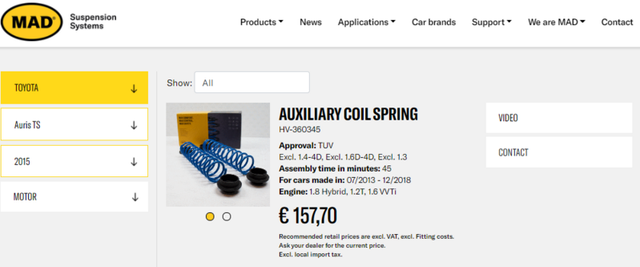

Co z tym wzmocnieniem sprężyn z tyłu? ktoś znalazł jakieś rozwiązanie czy tylko gdybamy?
Po założeniu butli w kombiaku siadłą i to znacznie. Chce założyć inne sprężyny tylko jakie?  Butla (GAZ) założony przy przebiegu 40tyś wiec nie wytłuczone jeszcze.
W serwisie toyoty nie wiedzą czym sie różnią spręzyny wersji benzyna, diesel i hybryda. Jedyne co wiedzą to ze cena jest w kolejności B,D,H rosnąca. Przy czym przeskok ceny z B na D jest ok 80 zl a w przypadku hybrydy juz 150 oile dobrze pamietam
W czym jest wiec różnica?  Gdyby chodziło o przód to oczywista rzecz ze te z diesla są twardsze ale tył ?
Ktoś coś?
Auris 2 TS 1.6b  FL
Offline michal84
Odp: Sprężyny MAD do zwiększonego obciążenia
« Odpowiedź #56 dnia: 27 Października 2020, 12:41:17 »
opcja 1
opcja 2
Auris 2 TS 1.6b  FL

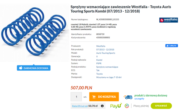

Cześć, lekko odświeżę temat: za 3 tygodnie będę zakładał LPG do siebie (Auris II TS Hybrid), jak jadę zapakowany to tył zaczyna siadać, wszystkie rzeczy, które pisaliście wcześniej są zrozumiałem ale jest 1 problem: dostępność jakichkolwiek sprężyn do mojego modelu  :wallbash:
W żadnym sklepie nie ma ani sprężyn Kilena, Lesjoforsona ani dodatkowych z Westfalli :/ Szukałem chyba w 30 sklepach ? towar zniknął i się nie pojawia. Do HB nie ma problemu - sprężyny są w sklepach.
Dzwoniłem nawet do Polsprings i mogą mi zrobić na zamówienie twardsze i/lub wyższe sprężyny ale muszę im wysłać swoje stare czyli unieruchamiam samochód na minimum tydzień :/
Oryginalny numer sprężyny to: 48231-02C10.
W serwisie LPG i u wulkanizatora polecali mi wkładki montowane między zwoje, zastanawiałem się jeszcze nad zdjęciem sprężyny i dorobieniem dystansu pod sprężynę z poliuretanu ale to już grubsza zabawa.
Ma ktoś pomysł jak rozwiązać problem z siadającym tyl nim zawieszeniem i totalnym brakiem sprężyn w sklepach?
