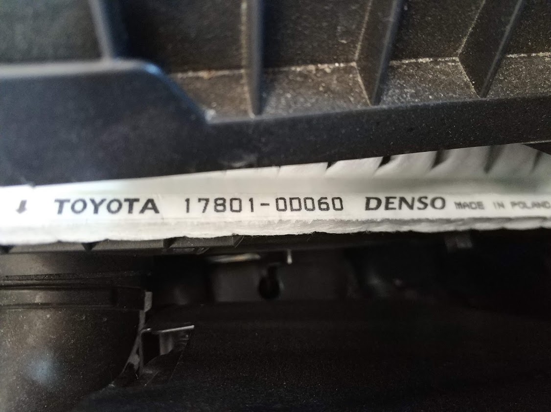

Witam. Panowie dzisiaj wymieniłem filtr kabinowy i mam pytanie
, czy u was ten filtr też tak luźno lata w komorze.
 Przecież to jakaś kpina, co on ma niby filtrować
 jak bokami powietrze go okres jak chce. Miałem już parę samochodów
 i w każdym ten filtr wchodził ciasno, był uszczelniony jakimiś gąbkami itp,
 że Komar siusiaka nie wcisnął. A w carolinie wpadl ten filter jak do studni i
lata Żyd po pustym sklepie. Co to niby ma filtrowac?
Taki kup i będzie siedział ciasno: https://catalog.mann-filter.com/EU/pol/catalog/MANN-FILTER%20Katalog%20Europa/Pojazdy/Samochody%20osobowe%20%2B%20dostawcze/TOYOTA/Corolla%20XI%20(E18)/1.6%201ZR-FAE%20(T00000000351783)/Części%20dodatkowe,%20Filtr%20powietrza%20kabinowego/FP%201919
Toyota Corolla SD 2018

« Odpowiedź #916 dnia: 02 Listopada 2020, 11:42:03 »
Filtr powietrza wymiana jest z tego co pamiętam co 60 tys, czyli 4 przegląd. Chyba że jest już nadmiernie wybrudzony.
Ja to jestem jednak starej daty :) stara szkoła mówi, że wymiana oleju = wymiana filtrów... no ale nic ... widocznie tak jest. Dziękuję :)

Zna moze ktos jakies numery katalogowe zamiennikow albo oryginalu? Z tego co widzialem, wszystkie markowe mają uszczelkę, a ten co mam oryginalny Denso jej nie posiada.
Zorientowałem sie w cenach przeglądu, wychodzi ok. 1200 PLN. Prócz standardowej wymiany oleju i filtrow dochodzi jeszcze wymiana plynu hamulcowego
