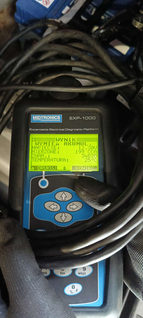

Nawet pomimo napięcia 12,3 V, które może "zmylić" aku w Yarisie 2021 hybryda - śmietnik. To już kolejna wymiana, bo siedzi tam nieoryginalny Bosch.
A właśnie jaki jest akum w Yaris Hybrid IV ? Widzę mierzony na CCA a nie CCE
  • Wiadomości: 6139
Odp: Dłuższy postój rozładowuje akumulator 12V w hybrydzie- ku przestrodze
« Odpowiedź #325 dnia: 01 Września 2023, 14:12:35 »
Mierzony na standard JIS - S34B20 ale plakietka na nim mówi 272A zimnego CCA
Zdaje się Toyota zaczęła dawać mocniejsze akumulatory - u mnie Yaris Hybrid produkcja z końca czerwca 2023 aku. pokazuje nie 272A na CCA a 360A (na EA 341A) - miernik KONNWEI  KW600. I mimo nawet tygodnia stania nadal jest 12,3V. A na ustawieniu P drążka po paru minutach (radio, telefon-mapy/ustawianie , i nawiew właczone) włącza się się silnik i doładowuje aku.
