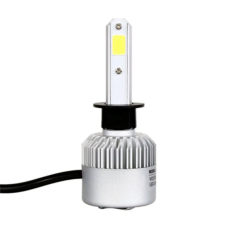

Teraz chwila teorii. Wyobraź sobie, że źródło światła w tradycyjnej żarówce ma wymiary ok. 5x1mm (bardziej 6-7mmx1,5mm, ale to detal) i świeci dookoła. I do takiego źródła światła zaprojektowane są reflektory. Tymczasem "żarówki" diodowe można kupić takie:
https://d114hh0cykhyb0.cloudfront.net/images/uploads/h7-led-bulb-daytime-running-light.jpg
http://www.auto-lighting.co.uk/eng_pl_Car-LED-Bulb-H7-477-7-5W-with-lens-5-1-5W-HP-WHITE-Strobe-Flash-5549_1.jpg
https://www.auto-ledy.pl/pol_pl_Swiatla-mijania-drogowe-LED-CREE-XML-3000-lumen-ow-H4-H7-H8-H9-H11-HB3-HB4-5763_2.jpg
https://www.carid.com/images/lumen/car-bulbs/h7cb.jpg
http://astra5klub.pl/download/file.php?id=3204
https://ae01.alicdn.com/kf/HTB1TpAGSpXXXXaDXFXXq6xXFXXX2.jpg?size=55305&height=800&width=800&hash=2499920fe6c1b3f086f41a2532410d5a
Tu masz jeszcze rzut z góry:
http://astra5klub.pl/download/file.php?id=3205
Widać różnicę? Źródło światła w którejkolwiek z nich jest zbliżone do 5x1mm? No nie. Dlatego nie mają szans się przyzwoicie skupić. Nie ma takiej fizycznej możliwości!
