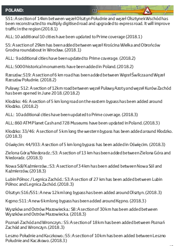

Pojawił się update map 6.13H, ciekawe co nowego?
Dobry żarcik :)
Pewnie nadal takie samo g... jak było.

« Odpowiedź #78 dnia: 18 Kwietnia 2019, 19:23:24 »
Mi się wydaje, że coś mikro zmienili, ale może mi się tylko wydaje.

« Odpowiedź #83 dnia: 22 Kwietnia 2019, 12:52:34 »
Jakie poprawki w oprogramowaniu wprowadza ta aktualizacja?
