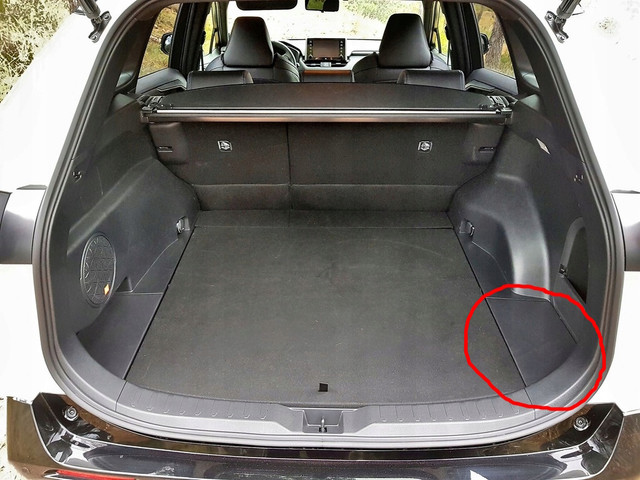

Zauważyłem, że brakuje u mnie jednej białej spinki przy zaślepce w bagażniku od strony akumulatora. Na plastiku powinny być dwie takie po obu stronach, jednak jednej brakuje.
Czy ktoś wie jaki kod ma ta zaślepka albo nazwę? Coś po czym dokupię ją na allegro :)
W zaznaczeniu na zdjęciu u góry jest ta biała "spinka", na dole jej brakuje.

« Odpowiedź #2176 dnia: 08 Października 2025, 09:46:11 »
Mi przypomina tą spinkę 67771-58010.
Wklej na google, potwierdź i jak to ta to np.allegro.
spinka ma nr 9046710201

« Odpowiedź #2178 dnia: 08 Października 2025, 12:09:08 »
Super, dzięki! To jest to :)

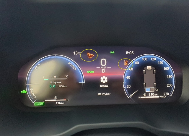

hej, jeździcie w mieście z tymi funkcjami włączonymi czy wyłączonymi ?  jedną da się wyłączyć trzymając dłużej wciśnięty przycisk na kierownicy, ale sczytywanie znaków drogowych chyba można wyłączyć tylko wchodząc w ustawienia, chyba że jest jakaś metoda na przyciskach ?
Funkcja upierdliwego pikania jak przekroczysz prędkosć da sie wyłączyc jednym kliknięciem na ekranie nawigacji jak masz odpalona mapę - na górze jest ikonka ze znakiem. Przestanie wkurzać pikanie o przekroczeniu, ale nadal będzie piknięcie przy zmianie dozwolonej prędkości, czyli co chwilę w mieście :/ Jakież to wk...ce :(
Przycisk na kierownicy, który niby wyłącza trzymanie w pasie ruchu - u mnie coś tam wizualnie niby zmienia, ale nawet nie wiem co się zmienia bo i tak ciągle działa to wkurzające szarpnięcie kierownicą przy zmianie pasa bez kierunkowskazu.
Co za posrane czasy nas dopadły. Jeszcze brakuje, żeby z zagłówka jak ruszasz wyjeżdżał jakiś trzymak i trzymał ci głowę, żebyś się nie rozglądał w trakcie jazdy.

« Odpowiedź #2182 dnia: 10 Października 2025, 14:21:45 »
Pikanie przy zmianie ograniczenia można wyłączyć na stałe w ustawieniach. Trzeba przytrzymac ok żeby w to wejść.

« Odpowiedź #2183 dnia: 10 Października 2025, 15:14:58 »
Nie w rocznikach od ok września 2024

« Odpowiedź #2184 dnia: 10 Października 2025, 16:24:10 »
Mam takie auto - odebrałem 09.2024
Przytrzymujesz OK na RSA (nie krótko żeby wyłączyć) i otwiera się ta opcja wyłączenia.
