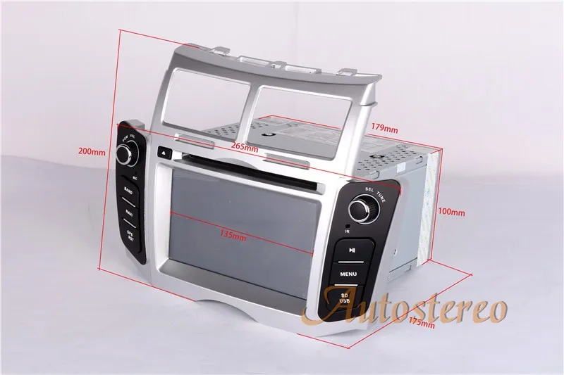

piszę jednocześnie z kilkoma goścmi tam..
jeden już przyznał (ten z linka mojego pierwszego posta) że to jednak 6,2 bo sam zmierzył i przyznał mi rację, poprawił też opis
ten ekran ma 13.5 cm szerokości
to nie może mieć 7 cali (17,8 cm) przekątnej
http://screen-size.info
ekran 6.2 w proporcjach 16:9 ma 13,7 na 7,7 cm
i zostaje jeszcze sprawa rozdzielczości, bo tu niektórzy się upierają że 800/480 a inni ze 1024/600, a inni że to zależy od procesora, że te droższe wersje to wyższa rozdzielczość...
i cały czas jestem ciekawy czy dźwięk jaki z tego będzie się wydobywał,w połączeniu z fabrycznymi głośnikami w aucie + subwoofer Pioneer będzie w miarę dobrej jakości...

jestem coraz bardziej zniechęcony do tych chińskich stacji multimedialnych...
każdy chińczyk z którym korespondowałem w końcu przyznał że to jest ekran 6.2 i tylko 800/480.. to za mało. taki większy smartfon, liczyłem że może jest jakaś nowsza generacja z ekranem 7 cali i 1024/600.. dziwi mnie tylko bardzo że NIKT nie zająknął się o tym w komentarzach, nie zauważyli że ekran jest mniejszy niż zamawiali i że gorsza rozdzielczość??  <zalamka>
