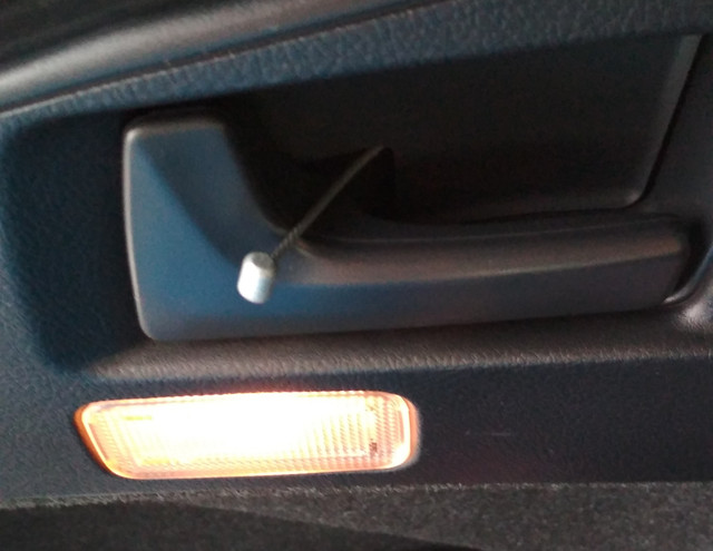

W bagażniku (kombi) mam dwie dźwignie do składania tylnej kanapy. Jedna z nich nie działa (z lewej strony).
Jak się tam dostać i założyć linkę, która spadła z uchwytu?
Foto:

rozbierz boczek i wklej foto Co się stało, najczęściej spada linka
pochylić tylny fotel odpowiedni do strony, którą będziemy demontować
trzeba zdemontować podłogę (wyciągnąć podłogi, roletę, rolety) oraz odkręcić nakładkę tylnej poprzeczki (klucz nasad 10)
zdjąć zaślepkę do śruby za klamką od tej dźwigni (tam też nasad 10)
odkręcić krzyżakiem jedną śrubę od boczku
pociągnąć delikatnie bok ku środkowi, jednocześnie plastikowymi szpatułkami odpiąć kołki od niego
i widać, co się stało

« Odpowiedź #9 dnia: 28 Kwietnia 2024, 15:24:51 »
Właśnie naprawiłem,
boczku nie trzeba demontować, wystarczy odkręcić 3 górne śruby i odchylić uważając na górne zaczepy i 3 tylne spinki, podłogi podwójnej nie wyciągałem.
Boczek odchyla się wystarczająco aby zobaczyć i naprawić miejsce zaczepienia linki.
Ta wajcha jest z dziadowskiego(japońskiego) plastiku i widać że prędzej czy później pęknie mocowanie.
Dla tych co wolą alternatywne rozwiązania:
można to naprawić za pomocą odpowiednio długiej i szerokiej trytytki, wystarczy ją przewlec przez otwór przy zaczepie linki, zapętlić i zapiąć (dlatego długa) blokując jednocześnie końcówkę linki w jej gnieździe a nadmiar trytytki obciąć.
Ja tak zrobiłem i działa
ps.
uwaga na dziadowskie maskownice pod wajchą, mogą pękać zatrzaski i trzeba będzie wymyśleć coś alternatywnego, np. niewielki czarny wkręt do plastiku ( jak w skodzie) albo taśma dwustronna.

« Odpowiedź #11 dnia: 11 Lipca 2025, 22:42:52 »
Dla zainteresowanych. te klamki są felerne i rozpadają się w rękach.
Szukać po szrotach , handlarzach części itd.
Co do klamek. trzeba odkręcić pod zaślepka M6 na klucz 10 i uchwyt na siatkę też M6. Od wewnątrz wkręty krzyżak i klamka a jest wolna
Trytkka. i wszystko wraca do normy.
