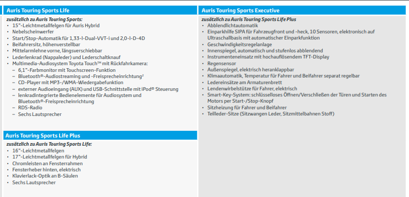

Samochód sprowadzony z niemiec w wersji start edition... nigdzie nie moge znalezc informacji na temat tego wyposażenia
To wersje premierowa - bogatsza wersja -  zbudowana na bazie Life Plus (który był czwarty od góry, za golasem, wersją Cool i Life)
Cytuj (zaznaczone)
For the first months of the market launch, the particularly attractive equipment version "START Edition" is also available.
Cytuj (zaznaczone)
As soon as the new Auris enters the stage, Toyota launches the Auris "START Edition" in Germany - a special model that is limited to the market launch period. The "START Edition" builds on the "Auris Life Plus" and also offers additional, especially comfort-oriented features. These include the new automatic parking system "SIPA" (Simple Intelligent Parking Assist) with parking sensors on the front and rear of the vehicle, electrically folding exterior mirrors,
a speed control system, a front seat heating and a lumbar support for the driver. Thus, the START Edition offers customers an additional advantage of up to 700 euros, adjusted for equipment. Compared to the equipment variant "Life", this results in a maximum price advantage of 1,200 euros.
Źródło: http://auto-geil.de/2012/12/04/der-neue-toyota-auris-ab-januar-2013/
Premierowa ,czyli to są jedne z pierwszych sztuk jakie weszły na rynek DE ?
A nie masz namiaru na jakiś deszyfrator opisu wersji literowej , ja mam tak ZRE 185L-DHFNPW.

Tak, to takie bogatsze wersje na rozruszanie sprzedaży. Deszyfratora nie mam, ale jeśli nie masz skóry ale masz system SIPA, to masz tą wersję. Bo system SIPA był dostępny tylko w najwyższej wersji Executive. Wątpię aby dało się go dobrać do niższej wersji.
