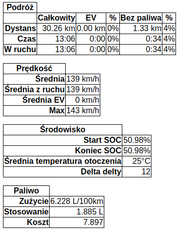

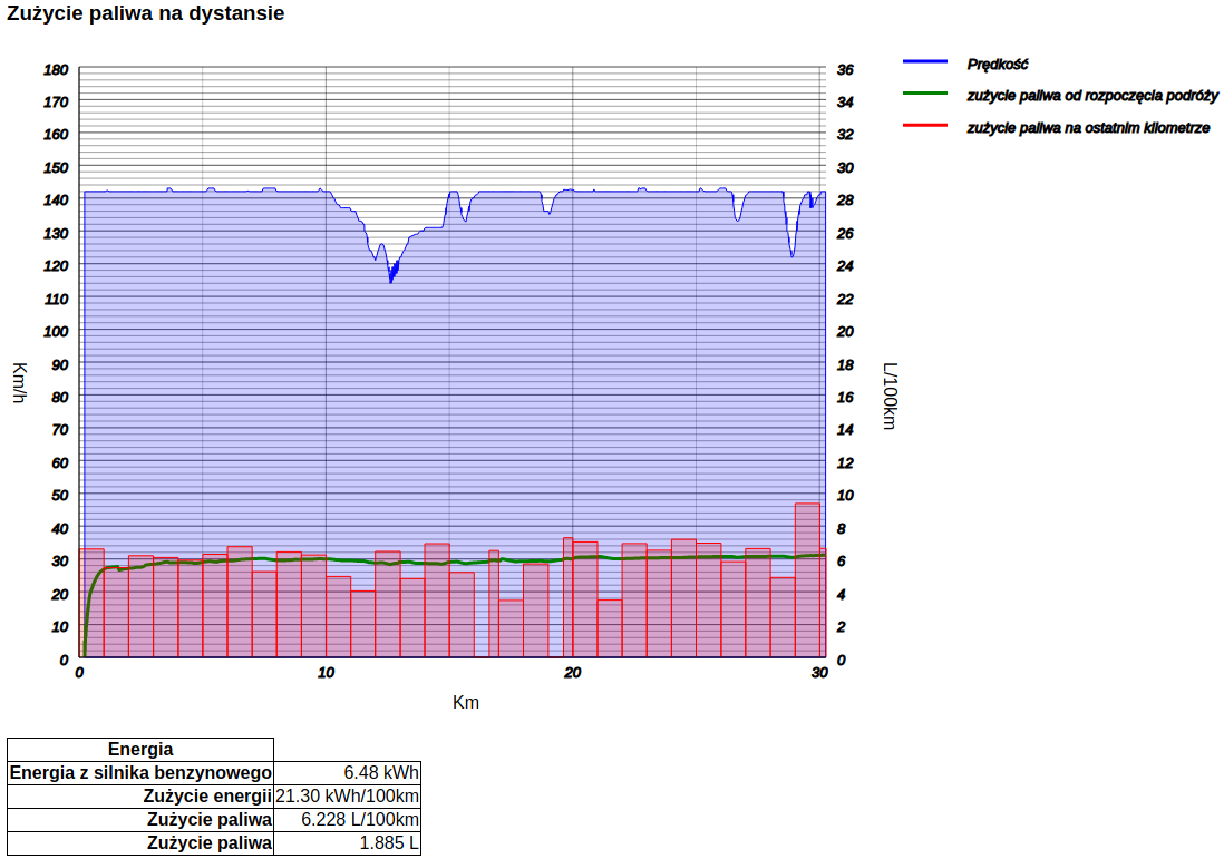

Tym razem poprawny raport z autostradowego odcinka o długości 30km, klima włączona.
https://mariuszs.github.io/hybrid/corolla_sedan_140kmh.html

U mnie występują problemy z tym raportem. Na przykład w wykresie "chwilowe zużycie paliwa"  jest tylko wykres prędkości. Nie mam też wykresu "Zużycie paliwa na dystansie" , wykres "Połączona moc" mam pusty.
Wersje programów HA 2.282.0; HR 1.91.0
Możesz coś podpowiedzieć, jaka może być przyczyna?

A z jakiego okresu masz raport? Zerknij na pole "Próbki". Przy dużej ilości danych przeglądarka może się nie wyrabiać z przetwarzaniem danych i wizualizacją, bo samo generowanie wykresu jest po stronie przeglądarki.
Zalecane jest zaznaczenie opcji "rejestracja dzienników o wysokiej precyzji" do celów raportowych, ale to zwiększa ilość generowanych danych.
Dziwne natomiast że nie masz całej sekcji, jesteś pewien nie jest odznaczona w oknie parametrów raportu?

Dzięki. Faktycznie nie była włączona "rejestracja dzienników o wysokiej precyzji". W polu próbki mam wartość 1074.
Sprawdzę, czy pomogło.
