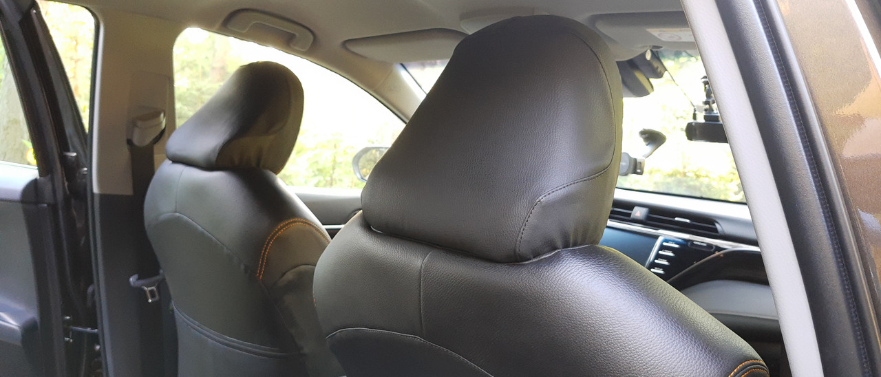

« Odpowiedź #64 dnia: 27 Sierpnia 2021, 23:29:09 »

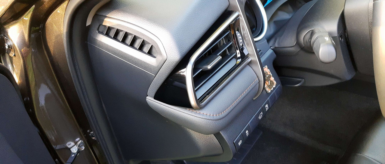

Jak zachowuje nie skora w Camry ? jakiej jest jakosci ? macie moje z nie problemy / przeciera sie ?
co uzywacie (jezeli) do zabezpieczen ?

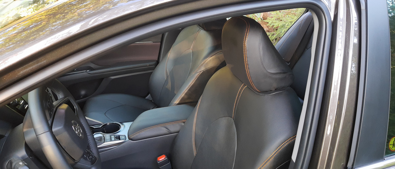

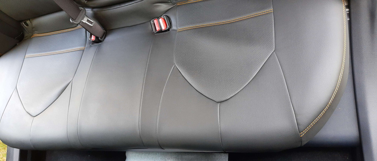

Wprawdzie nie ma skórzanych foteli, a jedynie skórzane pokrowce.
Czyszczenie pokrowców przeprowadzam przy pomocy Optimum Power Clean (rozcieńczony 1:3 z wodą) i szczotki Colourlocka. Na forum detailingowym zostałem zbesztany, że stężenie mam za duże (zalecano mi 1:5). Po całkowitym wyschnięciu (najlepiej następnego dnia po czyszczeniu) pokrowce nacieram preparatem Colourlock Leder Versiegelung. Przy okazji nacieram też kierownicę i wszystkie skóropodobne elementy, jakie znajduję we wnętrzu.
Po czyszczeniu konserwacji wszystko wygląda mniej więcej tak, jak na zdjęciu:
Po około roku nie zauważyłem żadnych zmian w wyglądzie i funkcjonalności pokrowców.

« Odpowiedź #65 dnia: 28 Sierpnia 2021, 12:07:14 »
naprawdę wyglada to ładnie jak na rok użytkowania   :-)

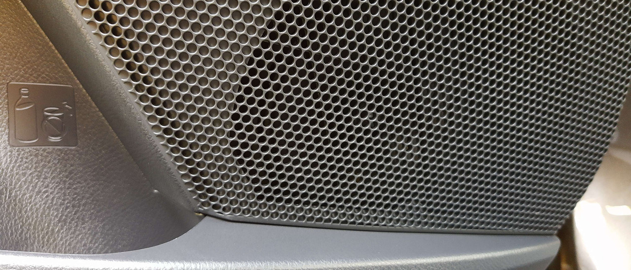

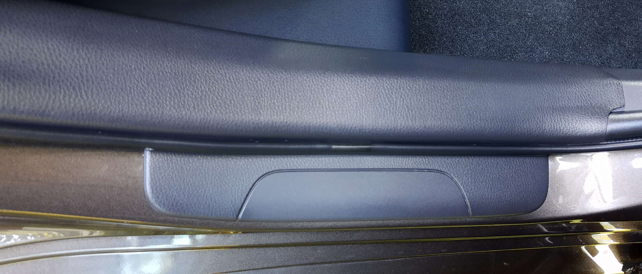

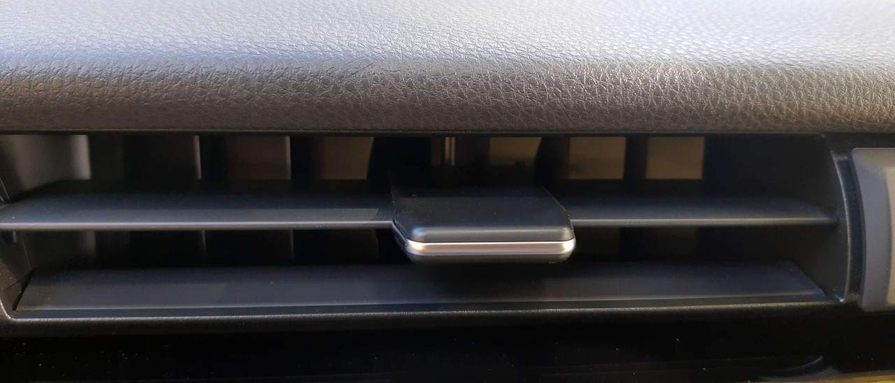

« Odpowiedź #68 dnia: 04 Września 2021, 22:25:38 »

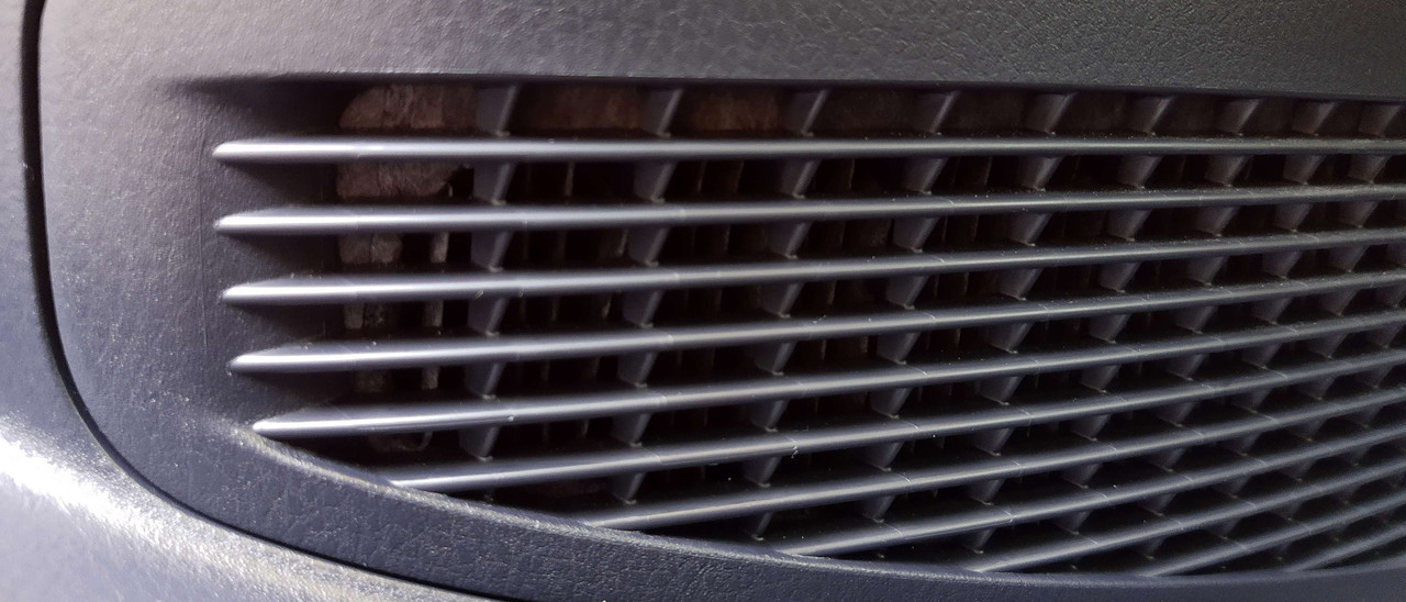

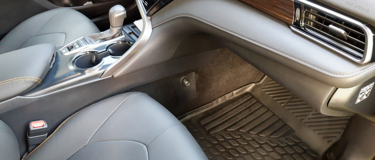

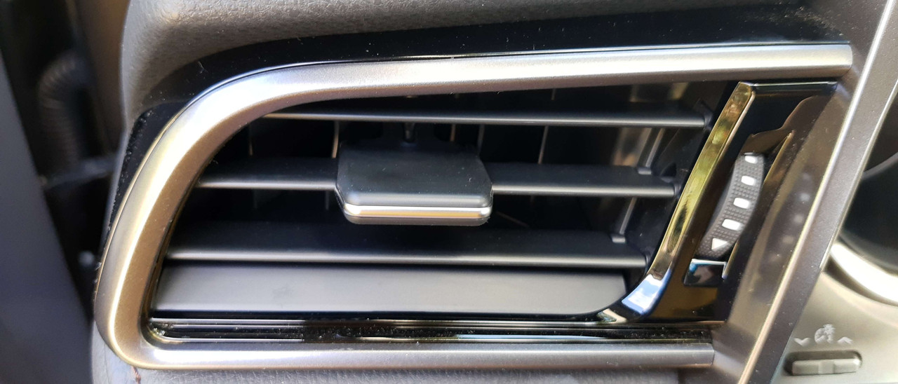

Dziś była super pogoda dla detailera. Żal tego nie wykorzystać. Zająłem się czyszczeniem wnętrza. Nawet nie przypuszczałem, że to zajmie tyle czasu. Najgorsze są te wszystkie profile, które trzeba pędzelkować. Te różne kratki nawiewów, osłony głośników, przyciski etc zajmują masę czasu. Dla ułatwienia wszystko jak leci myłem Optimum Power Clean (rozcieńczony 1:3 z wodą).
Fotele zaprawiłem Colourlock Leder Versiegelung i wyglądają tak:
Elementy z tworzywa sztucznego potraktowałem Optimum Opti-Bond Tire Gel. Wszystko powróciło do swej naturalnej barwy.
Na wszystkie piano blacki naniosłem Optimum Opti-Seal.
Na koniec wszystkie wykładziny przetarłem Excede Encapsulator Cleaner.

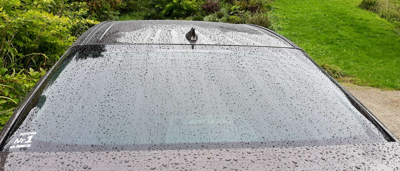

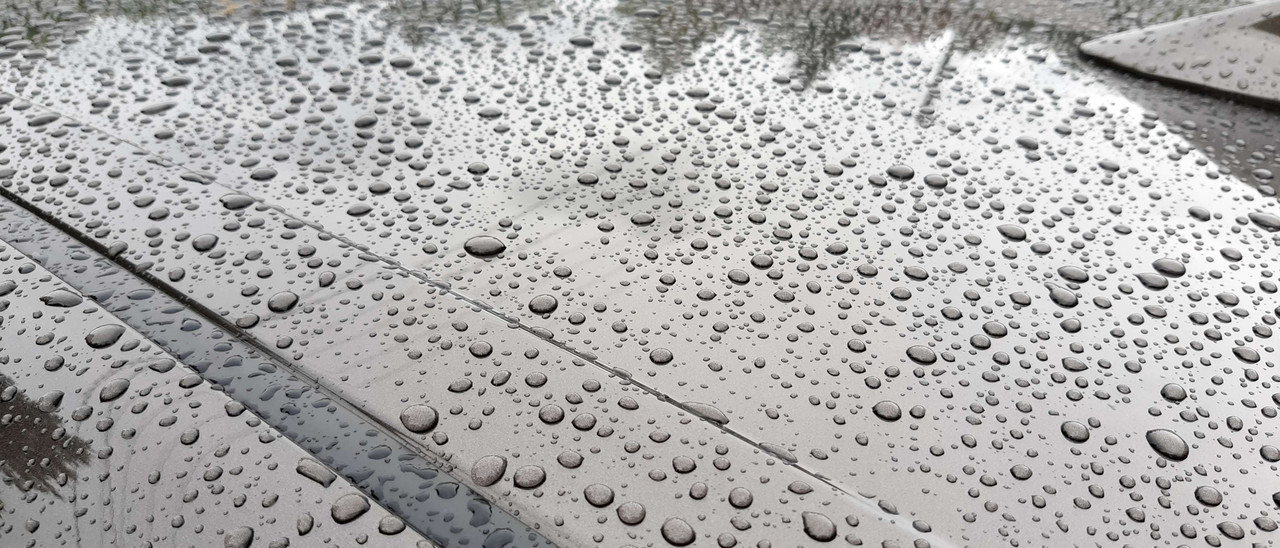

Klopelkowanie po około 3 tygodniach po myciu polimerami:

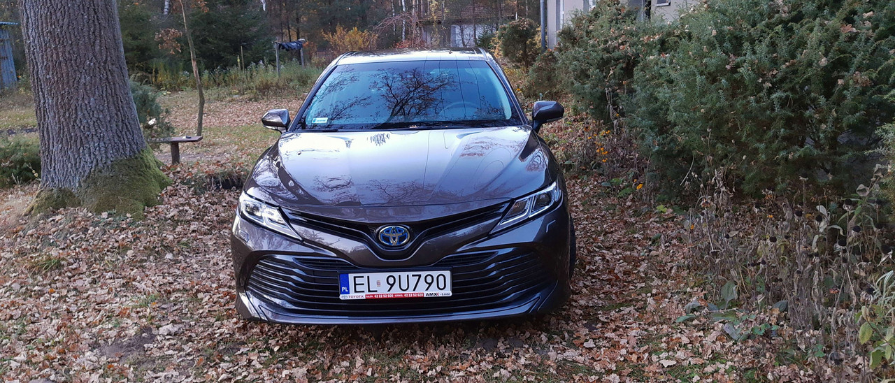

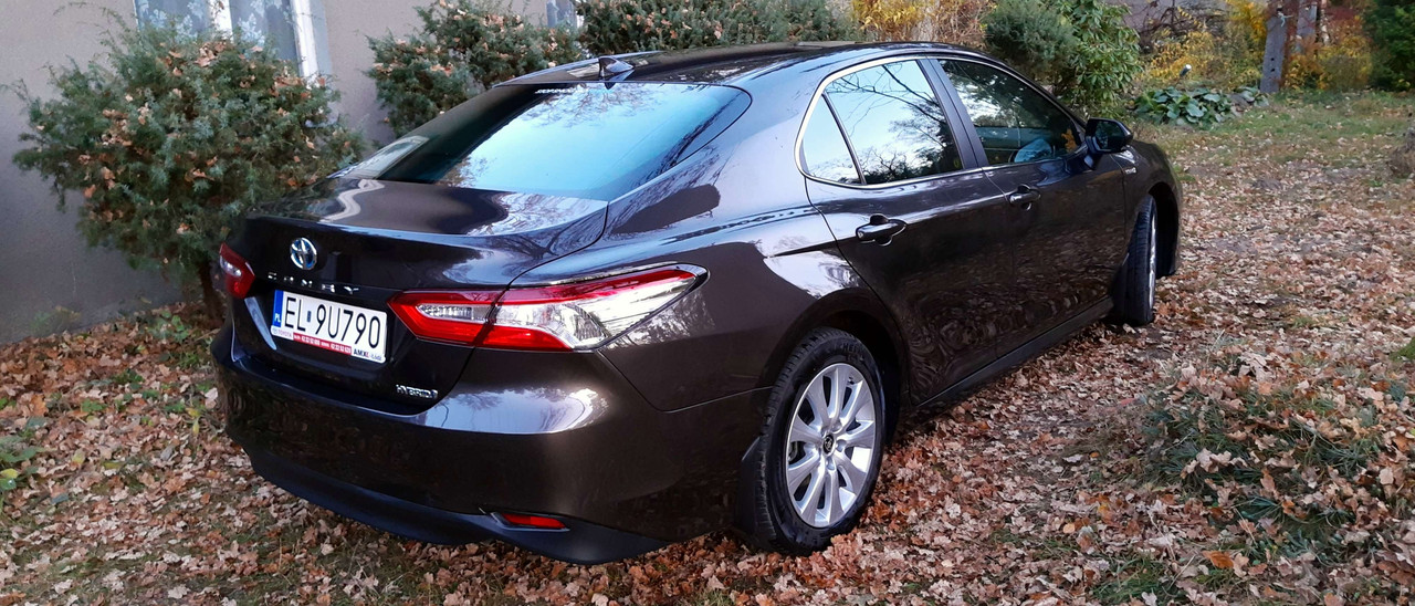

« Odpowiedź #74 dnia: 31 Października 2021, 17:51:50 »

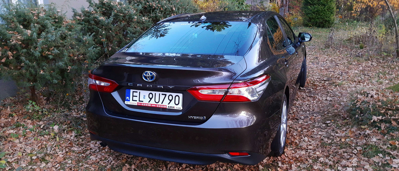

Wczoraj wykorzystałem pogodę i nałożyłem na całe nadwozie Optimum Hyper seal. Bardzo dobrze leży na plastikach (grill i dolna cześć tylnego zderzaka wyglądają jak nowe). Zobaczymy jak długo się utrzyma.
