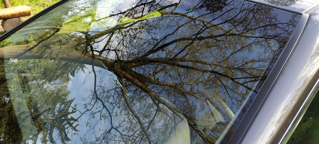

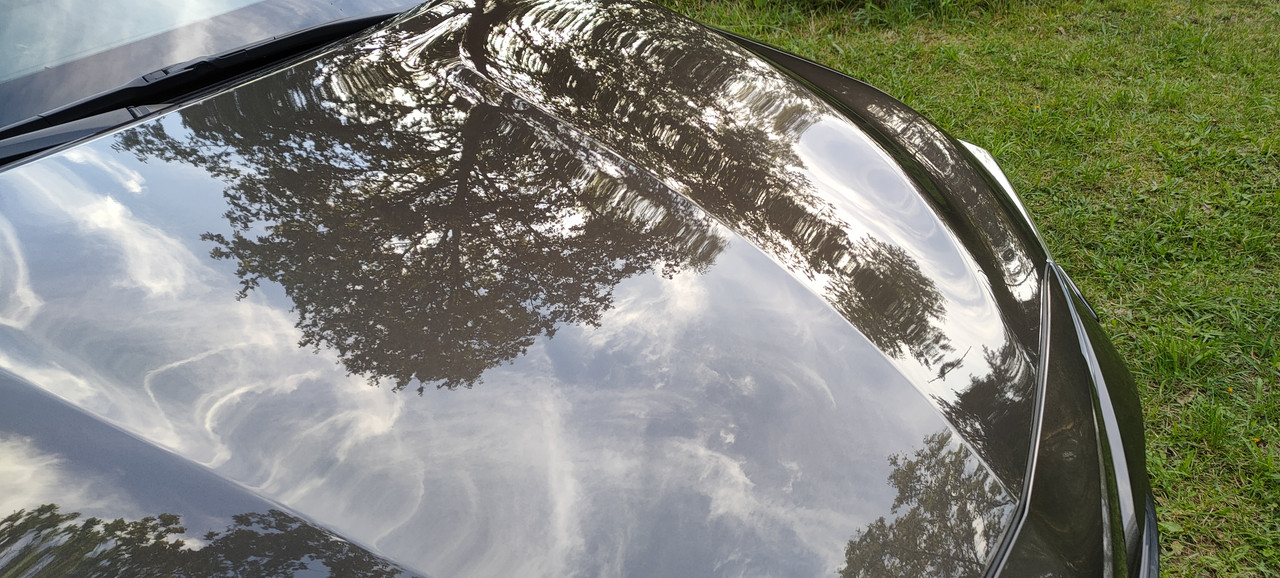

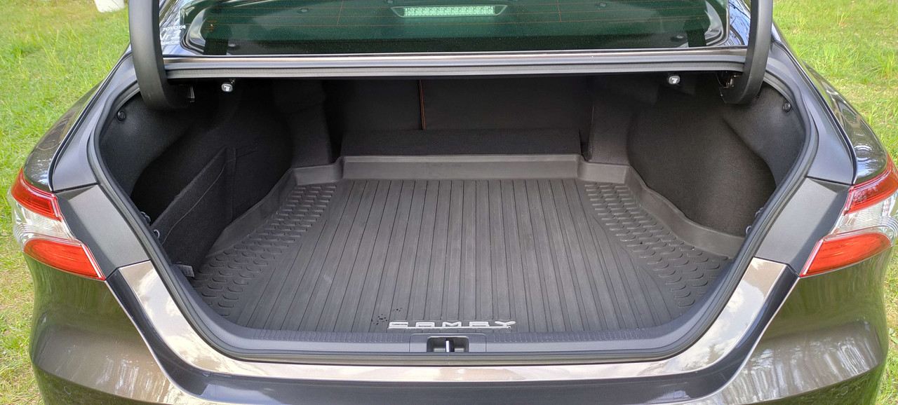

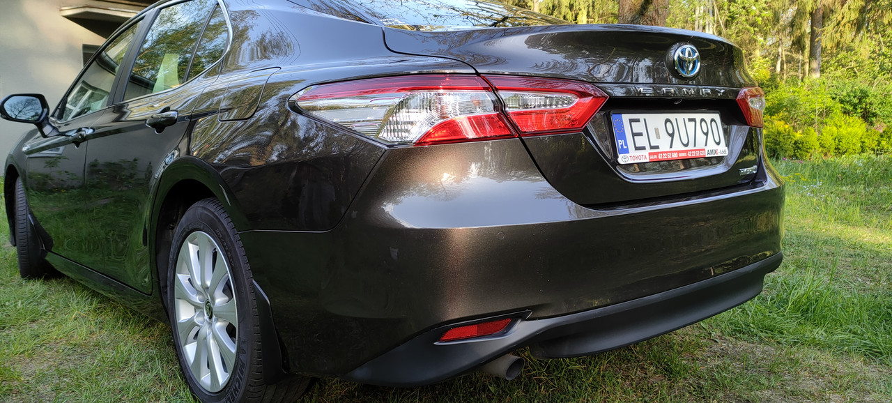

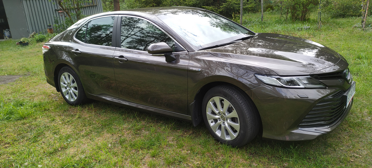

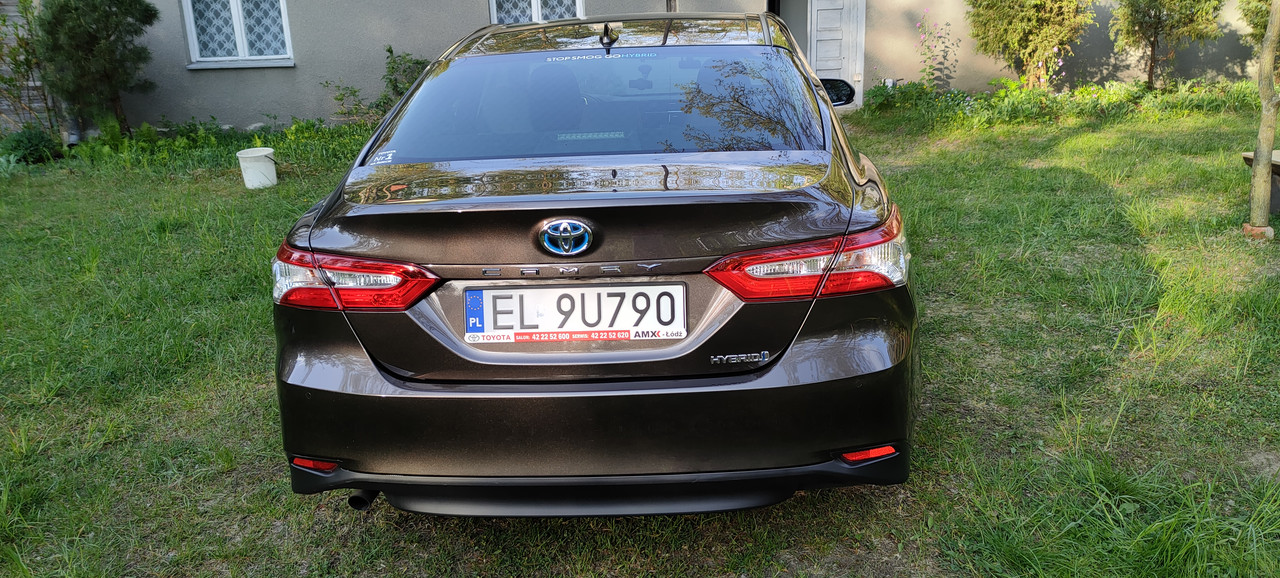

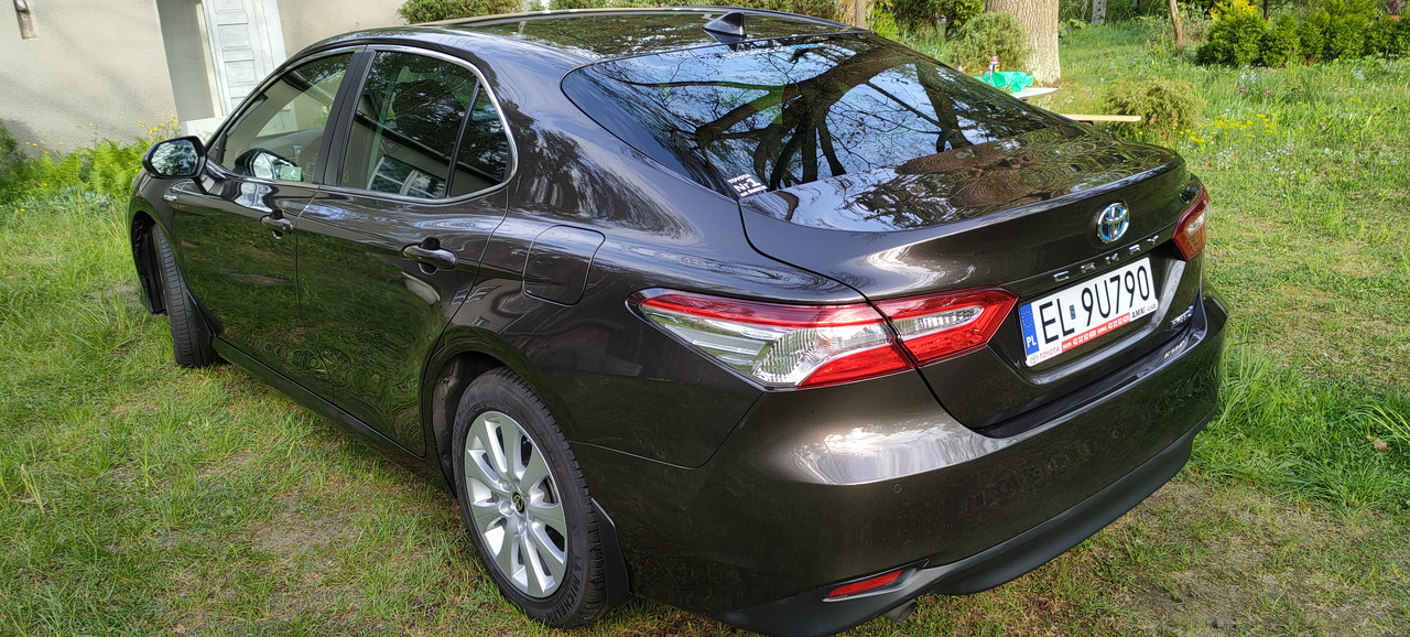

Trzy majowe weekendy i już mam auto w trybie wiosny po kąpielach i zabiegach opisywanych w poprzedniej mojej wypowiedzi. Nawet nie sądziłem, że zajmie to kilkadziesiąt godzin. Najwięcej czasu zajęły kółka i detale.
Faktycznie kółka są fabryką brudu. W trakcie zwykłego mycia ich czyszczenie zajmuje mi zawsze najwięcej czasu. Ciągle poszukuję jakiś innowacji w tym zakresie.
Po zabiegach auto wygląda tak:

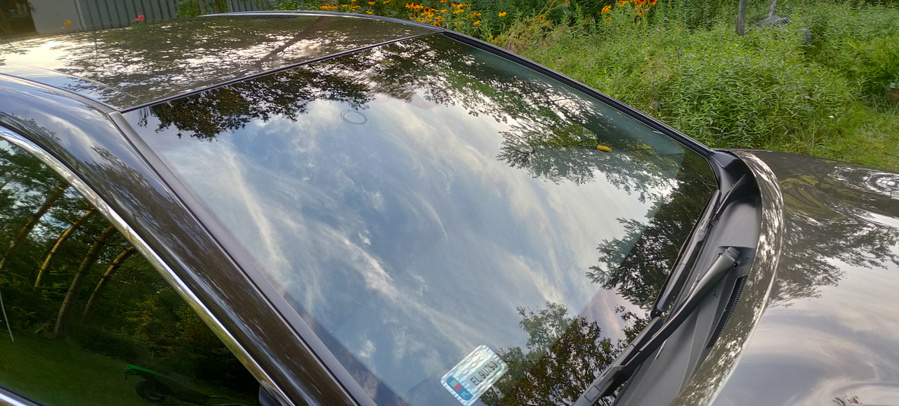

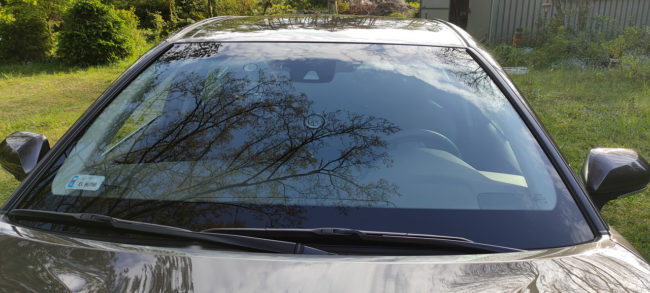

Dziś zaaplikowałem jeszcze niewidzialną wycieraczkę według swojej koncepcji:
  • Czyszczenie CleanTech Glass Cleaner
  • Schnięcie
  • Polerowanie Autoglym Car Glass Polish
  • Schnięcie
  • Soft99 Ultra Glaco
  • Schnięcie
  • Optimum OPTI-SEAL
Wszystkie te zabiegi wykonałem na zewnątrz, po wewnętrznej stronie szyby przedniej i na wszystkich lusterkach. Powinno się to wykonać jeszcze na szybach bocznych, ale brakło czasu.
Efekt:
Już nie mogę doczekać się deszczu.

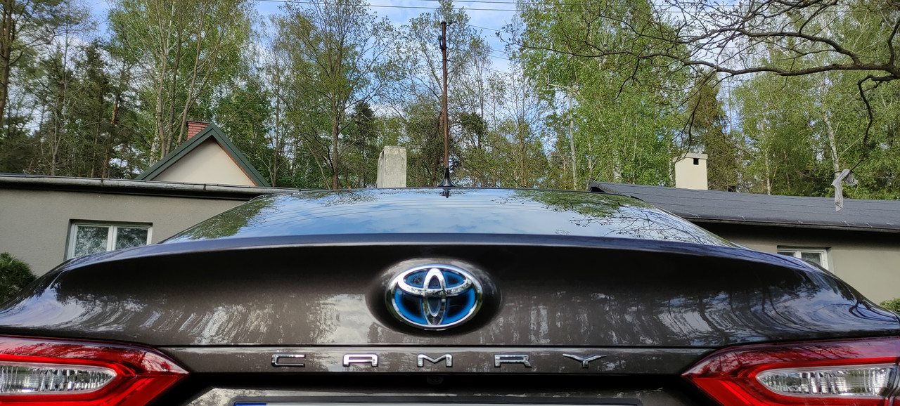

Na koniec ciekawostka. Taką antenę przez moment uzyskało moje Camry:
