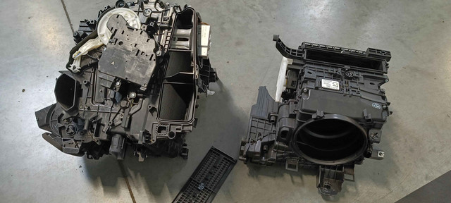

« Odpowiedź #22 dnia: 18 Czerwca 2026, 10:00:44 »
Spróbuj TUNAPem
jeśli nie pomoże to czeka Cię przygoda jak poniżej
Ja Pierr'e dole to mnie pocieszyłeś... przecież to koszt pewnie z 10 tysięcy gdyby to chcieć zrobić w warsztacie a samemu nie ogarnie bo trzeba ściągnąć czynnik itd. a i też pewnie z tydzień roboty.
To z powodu śmierdzącej klimy taka demolka czy przy okazji czegoś innego? Coś się da wtedy poprawić? Czy tylko w celu oczyszczenia?
Już chyba wolę z AC go spalić i się więcej nie oglądać na tą markę jeśli odjebali jakiegoś babola fabrycznie.
