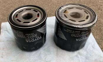

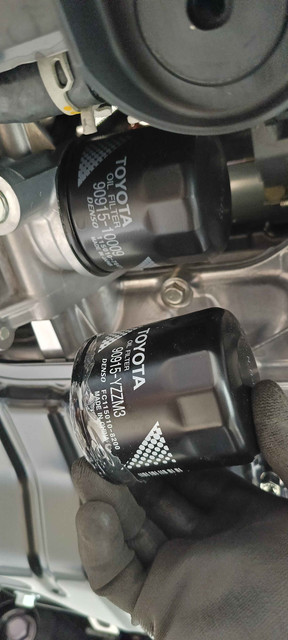

« Odpowiedź #7 dnia: 01 Października 2024, 14:02:33 »
Offline Hillbilly
  • Wiadomości: 1836
  • Samochód:: Rav4 Hybrid 4x4
Odp: Filtr oleju
« Odpowiedź #8 dnia: 01 Października 2024, 14:36:36 »
Czyli wychodzi, że oryginalny filtr jest produkcji Japońskiej, a zamiennik chińskiej?
  • Wiadomości: 2573
Odp: Filtr oleju
« Odpowiedź #9 dnia: 01 Października 2024, 14:50:24 »
Chodzi o pierwszy montaż. Denso =\=Denso :-)
