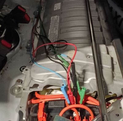

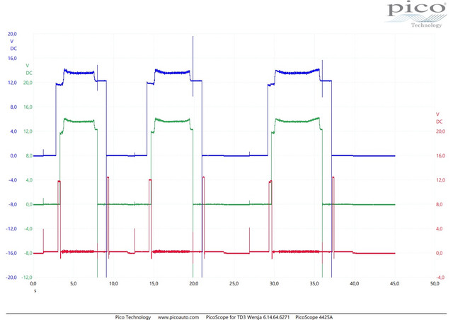

« Odpowiedź #21 dnia: 08 Października 2024, 20:24:18 »
Można wykonać pomiar ich sterowania i będzie wszystko wiadomo, tak ma wyglądać sposób zapięcia i przebiegi wzorowe.
Nie trzeba w ciemno wymieniać falownika, bo wszystko można pomierzyć
