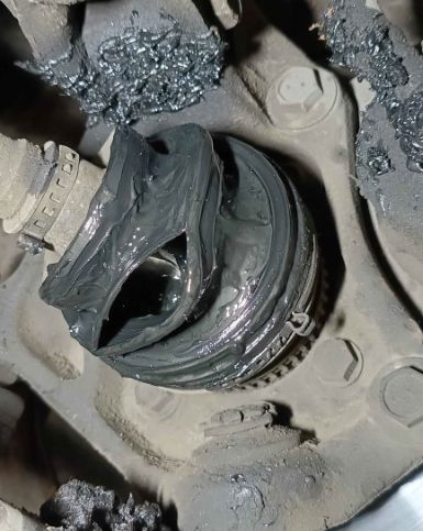

To ten konkretny przypadek auta z nabiegiem 12 tys? Czy zdjecie poglądowe?
Wyglada to tak jakby to auto asfaltu nie widziało tylko szutrowe drogi.

Zdarza się, ale na 100% odrzucą taki wniosek gwarancyjny.
Nie no, u mnie to tego uszkodzenia na manszecie praktycznie nie widać. Przy takiej dziurze to bym miał już pewnie cały przegub do roboty. Ciekawiło mnie czy ktoś się już z tym spotkał w nowszych Toyotach. Jazda to głównie miasto i trasa - można powiedzieć pół na pół. Postaram się cyknąć dziś fotę.
« Ostatnia zmiana: 18 Listopada 2024, 08:46:41 wysłana przez swaceuser »

Sytuacja wygląda tak
new post photo

« Odpowiedź #6 dnia: 19 Listopada 2024, 08:20:04 »
Jeżeli od zewnątrz jest ślad po uderzeniu (np. kamienia) to koszt wymiany po Twojej stronie.
Ale jeżeli nie ma, to reklamacja jak najbardziej zasadna.
Manszeta zewnętrzna (prawdopodobnie produkt GKN) jest z bardzo twardego i sprężystego tworzywa i to raczej nie możliwe aby od zwykłego uderzenia tak pękło
