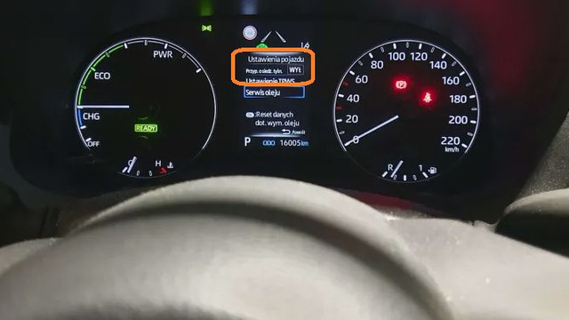

Wyłączyć przypomnienie o tylnych fotelach poprzez zegary
próbowałem znaleźć tę opcję i nie udało się.
W instrukcji obsługi (strona 552) jest napisane, że wyłączyć tę opcję może tylko ASO...

Przepraszam za brak info - wiadomość z ASO była następująca : można załatwić sprawę przez zmianę ustawień w ASO lub po pojawieniu się komunikatu o sprawdzeniu tylnych siedzeń należy nacisnąć przycisk OK i następnie zamknąć samochód z pilota.

a przez zegary nie można?
