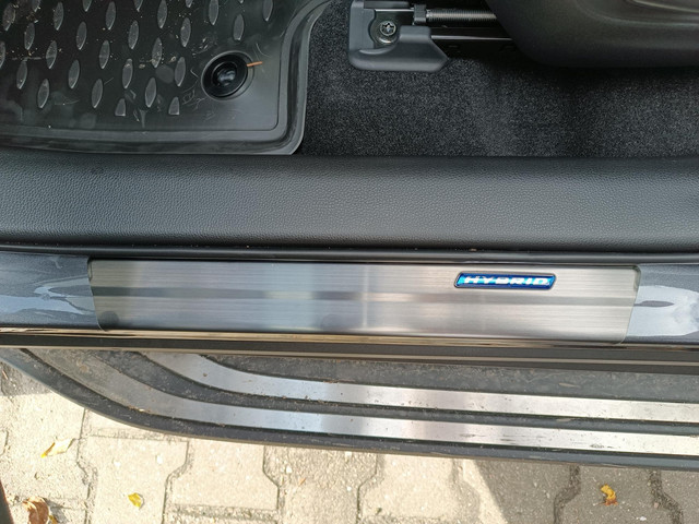

« Odpowiedź #19 dnia: 10 Października 2025, 13:01:55 »
te stalowe na razie tylko przymierzyłem, nie montowałem, ale nie wydaje mi się żeby podrapały lakier, ten nosek jest zagięty i odstaje trochę od krawędzi progu

Odp: Ochrona progow
« Odpowiedź #20 dnia: 10 Października 2025, 14:50:14 »
Nie ma znaczenia, "pracują" na lakierze i przecierają

Odp: Ochrona progow
« Odpowiedź #22 dnia: 23 Października 2025, 10:30:05 »
Właśnie tymi, a AVISA zniszczyłem progi wdała się korozja na każdym z 4 progów. Musiałem zerwać, oczyścić, zabezpieczyć i zakleić folią. Bardzo nie polecam.

Odp: Ochrona progow
« Odpowiedź #23 dnia: 23 Października 2025, 12:43:28 »
Może najpierw podklej przezroczystą folią a dopiero na to te metalowe nakładki które ci się tak podobają

Odp: Ochrona progow
« Odpowiedź #24 dnia: 23 Października 2025, 13:44:06 »
Ja bym tych metalowych w ogóle nie używał. One mają te brzegi ostre i zagięte do dołu, podklejone są gąbką, która się ugina przy nacisku i obniża tą nakładkę, powodując przecinanie lakieru, cienkiego notabene. Bąble zauważyłem dopiero po dwóch latach podczas mycia samochodu. Przez ten czas byłem zadowolony, że świetnie zabezpieczyłem progi.
