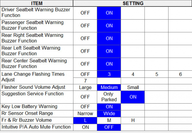

Otwieram nowy wątek dotyczący ukrytych parametrów oraz diagnostyki Rav4 V.
Dostęp do różnych opcji, a także diagnostyka auta oraz odczyt i kasowanie błędów jest możliwy poprzez oryginalny program serwisowy Toyota/Lexus ? TechStream oraz interfejs OBD2. Cóż, ASO z mojego wątku nie będzie zadowolona <regulamin>
Osobiście nabyłem najtańszy kabelek FT232RQ (FT232RL też pasuje) MINI-VCI J2534 bez żadnych przejściówek. Kabelek zawiera TechStream (najlepiej wysłać wiadomość do sprzedającego z prośbą o przesłanie linku do nowszej wersji wraz z rejestracją lub wygooglić to na forach).
O interfejsach można poczytać na innym wątku https://forum.toyotaklub.org.pl/index.php/topic,50056.0.html lub na Nasze modyfikacje.
Wersja TechStream v15.10.XXX ma dostęp do Rav4 produkcji do 2021 roku.

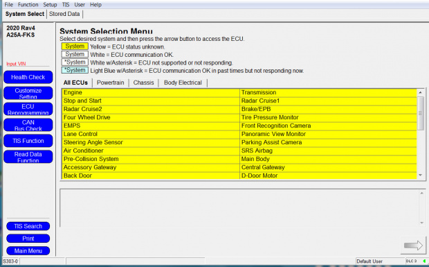

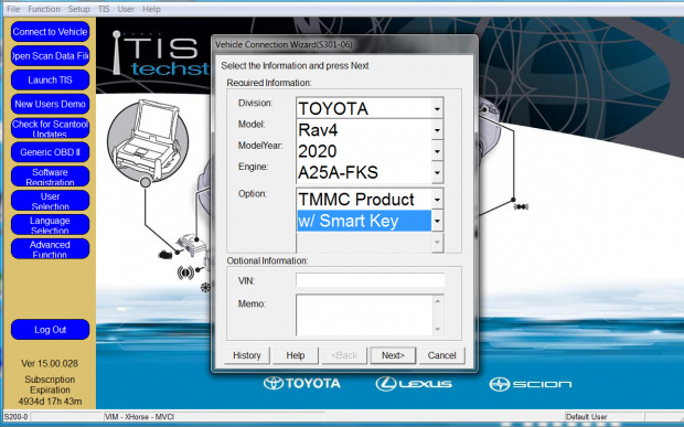

Tak wygląda ekran po nawiązaniu komunikacji z interfejsem (w ustawienia programu wybrałem region NA).

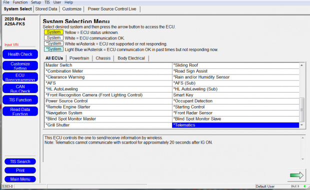

Następnie pokazuje się okno z głównym menu wraz z dostępem do podzespołów w zależności od wyposażenia auta.

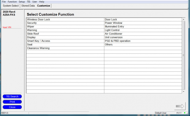

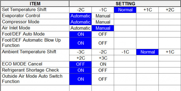

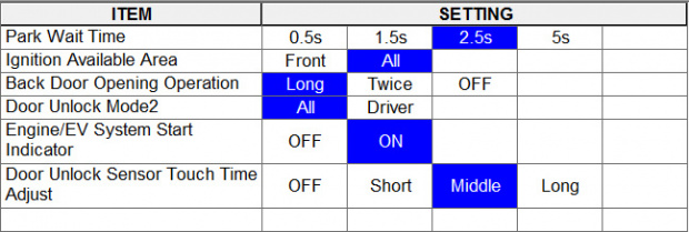

Ekran do ustawień auta - Customize Function
Dalej są poszczególne okna prezentujące ustawienia, które można zmieniać. Ustawienia z ekranów  dotyczą mojego autka więc mogą różnić się u innych. Na wszelki wypadek wprowadzę numerację.

Jak widać jest tu bardzo szeroki wachlarz możliwych zmian, nie będę opisywać szczegółowo.
W skrócie, można sterować zamykaniem/otwieranie szyb/drzwi/lusterek/klapy w różnej sekwencji oraz wybiórczo. Zmieniać natężenia światła, oświetlenia ambientowego w zależności od P i D. Strefy oraz czułość dostępu bezkluczykowego. Ustawienia klimy, sygnałów, migania kierunkowskazów, pracę wycieraczek, sygnały pasów bezpieczeństwa i inne.
Ekstra, jeżeli nabroiliśmy np. przypadkowo odłączyliśmy airbag, to można skasować błąd, który groźnie pokazuje się na panelu licznika.  :good:
Także, jeżeli pojawia się problem z czujnikiem ciśnienia w oponie (np. z powodu wachania temperatury lub przy zmianie opon), to można szybko skasować, a nie czekać po przejechaniu kilkunastu kilometrów z prędkością min. 80 km/h.
Jednym słowem, miłej zabawy z ustawieniami, na początku jednak proponuje skopiować na telefon ustawienia fabryczne jak by co :beer:

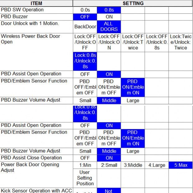

Wczoraj ustawilem u siebie w Selection (ale pewnie w innych tak samo leci..):
Auto zamkniete - przyciskna pilocie ''klapa'' -->
1. dwuklik na pilocie --> otwiera klape + odryglowuje wszystkie drzwi (ja mam to ..rano w biedronce sprawdzone..gdy wozek z browarkami jechal .. bo dzis 12+12free  :grin: :grin:  bedzie na wiosenne grillowanie hehe)
2. przytrzymanie przycisku klapy na pilocie --> to samo co wyzej
3. (auto otwarte )chwile przytrzymac i puscic --> cala klapa sie otwiera . --> opcja obok'' 0.8s'' gdy mialem to ustawione,to trzeba bylo trzymac caly czas przycisk klapy - by sie cala otworzyla.
opcja ze screenu 3. ''Door unlock with 1 motion''
a. mam ustawione ''ALL DOORS'' ok, rozumiem, ze to jest ''muskanie klamki'' ?? bo przestawilem tez wczoraj na  ''BACK DOOR'' --> ale tu ''muskanie'' wciaz otwiera wszystko
b. jesli to nie ''muskanie klamki'' to machanie nogą --> tez otwiera wszystko    ... wiec nie wiem co to daje ''Door unlock with 1 motion''

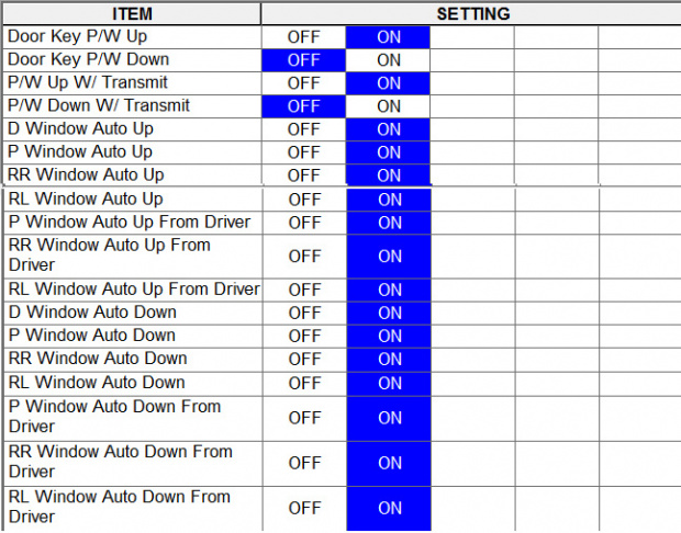

zakladka : Power Window
Domykanie + otwieranie szyb + skyview (pozycja ON) bo to fotka przed zmianą
- (auto zamkniete) trzymanie  przycisku ''otwarta kłódka'' --> otwiera wszystkie szyby + skyview (do tyłu)
- ''kłódka zamknięta'' --> analogicznie zamyka

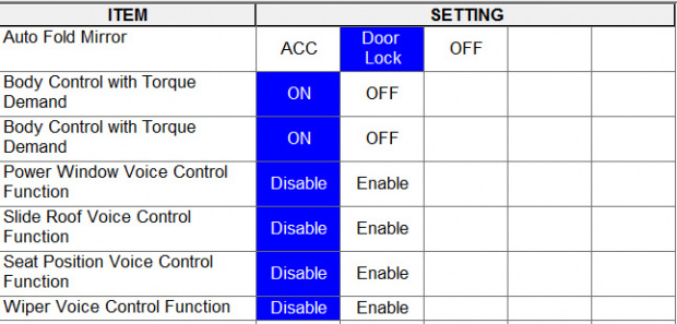

 # Auto Fold Mirror --> ''Skladanie lusterek'' podczas otwierania/zamykania auta .
ja np w garażu jak trzymam to na panelu od kierowcy klik na przycisku do lusterek w prawo i wtedy sie nie chowają lusterka --> daje tylko jak gdzies jezdze, no ale to wg uznania mozna ustawiać ..
opcje zakreślone nizej na screenie odnoszą się do sterowania ''głosowo'' np skyview szyby .. ale to mi sie nie udalo zaklikac na Enable, wiec pewnie to nie udostepnili..

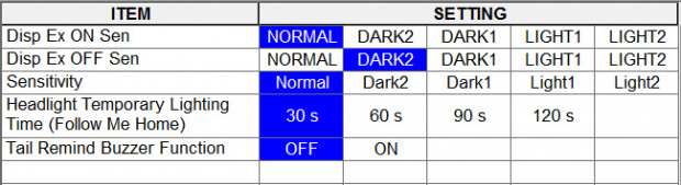

8.

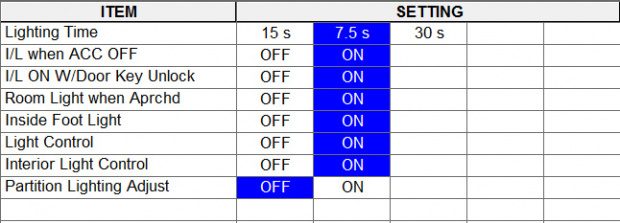

panie kolego ;)  1,2,3 opcja sie odnosi to tego natezenia w środku?
Próbowałem się tym wczoraj pobawić, ale wydaje mi sie,ze tak samo świeci../najgorsze to ustawienie - odpiąć trzeba Techstream  .. potem znowu sie dlugo czeka az znowu zaskoczy...
4 opcja to ustawienie Follow Home - to wiem.

Ciesze się że ten temat będzie przydatny. Trzeba to uporządkować wspólnie. To prawda, że przetłumaczyć łatwo, ale czasami skrót w tabelkach jest złożony. Większość rozumiem ale nie wszystko wypróbowałem. Proponuje nie mnożyć pojedyncze wpisy, a stworzyć jeden post dotyczący opisu szczegółowego tych opcji poprzez np. wymianę na priva. Być może gdzieś to już jest bo dotyczy wszystkich modeli toyoty. :good:
Także można np. kodować wpisy, np. chcę by ambietowe oświetlenie niebieskie świeciło mocniej podczas postoju P, natomiast podczas ruchu o ok. 50% natężenia przygasło, wtedy stosuje okno nr. 8, pozycja 1 - normal, 2- dark2, 3-normal
Chcę by szyby zamykali się wraz z zaryglowaniem auta. nr.5, 1-ON, 3-ON
Podczas przytrzymania na pilocie przycisku zamknięcia kilka sekund, wszystkie szyby podnoszą się a następnie auto jest zaryglowane. Otwarcia szyb nie potrzebuje, więc 2-OFF, 4-OFF
