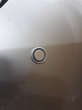

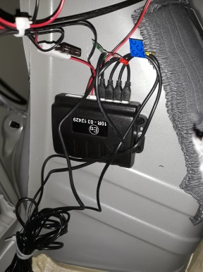

Wprawdzie nie dziś tylko wczoraj, ale założyłem czujniki cofania :-D
Mam nadzieję, że uda mi sie zdjęcia wkleić.

a czemu nie zrobiłeś otworów w fabrycznych miejscach? trochę bardziej na boki by te boczne zachodziły.
po zdjęciu zderzaka od wewnątrz są zaznaczone fabryczne miejsca na oryginalne czujniki ;)

Sęk w tym, że nie zdejmowałem zderzaka. Od dołu po zdjęciu osłony nie bardzo widać te miejsca. Z drugiej strony obawiałem sie, że trochę będą odstawać, bo zawsze to łuk zderzaka. Wydawało mi się i chyba mam rację, że dużo mniej roboty przy zakładaniu czujników na zamontowanym zderzaku. Gdyby ktoś zakładał to dużo wygodniej robić otwory nie załączoną do zestawu otwornicą, tylko wiertłem stożkowym z coraz większą średnicą (kupiłem taki zestaw za grosze kiedyś w Lidlu). Sam zestaw czujników za 100 zł. więc nie ma tragedii. W poprzednim aucie miałem Valeo ponad dwa razy droższe i włączały się przy większej odległości od przeszkody.

wiesz, każdy robi jak woli :D piwo dla Ciebie, że sam zrobiłeś :D
ale ale, ja u siebie tez sam zakładałem czujniki, nigdy wcześniej nie zdejmowałem zderzaka w żadnym aucie. Zdjęcie zderzaka zajęło mi 30 minut, założenie z powrotem już mi poszło szybciej a właśnie po to zdejmowałem, żeby zrobić na "fabryczny" look :D

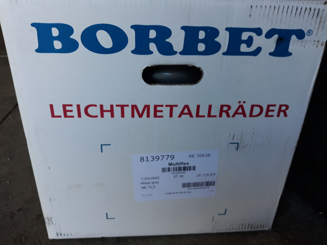

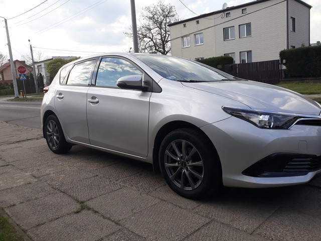

A to dzisiejsze moje dzieło. W końcu jakoś to wygląda srebrny Auris fele Borbet 16" grafit i Nokian Wetproof 205/55/16
