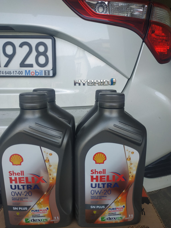

Od początku użytkowania hybrydowych modeli Toyot (od 2012 do 2023 roku) kupowałem i zalewali mi olej 0W-20 najczęściej Shell - żadnych kłopotów z autami
Teraz od 2 lat leję MOTUL 0W-8 i także żadnych niepokojących oznak, a doktoryzowanie się jakimś badaniami licznie publikowanym na innych stronach nie ma sensu bo i tak każdy silnik pracuje w różnych warunkach więc można to traktować bardziej jako ciekawostka.
