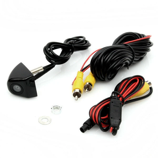

Coś takiego kupię jak już, nawet w kolorze białym jest:

Po pierwsze nie można zasłaniać tablicy rejestracyjnej a ta kamera zasłania.
Po drugie te źródła światła nie mają homologacji.
Po trzecie masz tu duszę wtyki które nie przejdą przez fabryczna gumkę.
Po czwarte te kamery przeważnie mają kiepskie parametry.

No to bardzo dobrze, że nie wziąłem jej.
Co do parametrów to w ogłoszeniu jest napisane, że niby 170 stopni.
PS Mam nadzieję, że piszesz tylko o tej w ramce? ;)

« Odpowiedź #231 dnia: 19 Listopada 2019, 20:18:11 »
Pierwsze ale tyczy się tej w ramce.
Pozostałe wszystkich kamer tego typu.
