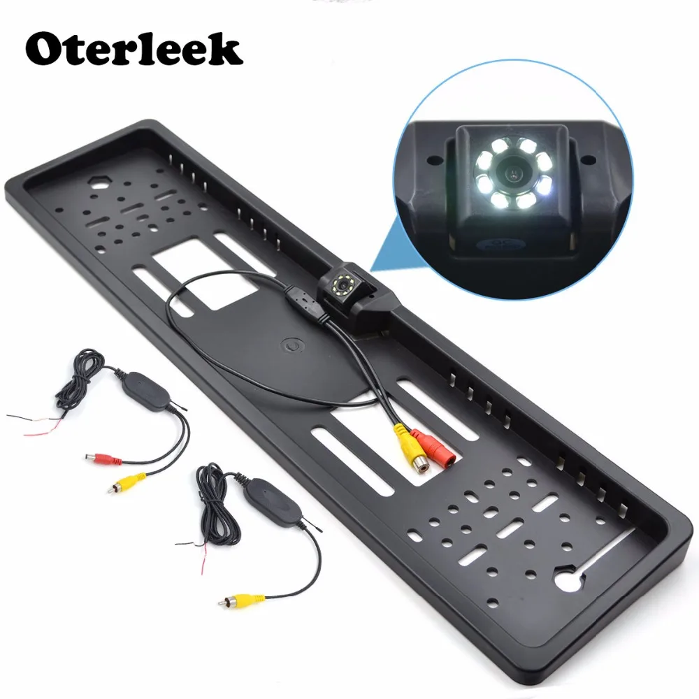

Czy mieliście jakąś styczność z kamerą w ramce od tablicy rejestracyjnej? Coś takiego:
