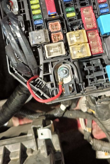

Z czasem też wychodzą różne "kwiatuszki montażowe" przykładowo brak ochrony wiązki LPG przez bezpiecznik - a co tam - niech się spali!

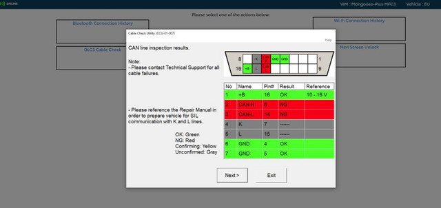

Albo np. całkowity brak komunikacji samochodu ze światem zewnętrznym, auto jest niewidoczne dla diagnoskopów i nie zrobisz absolutnie nic dopóki nie znajdziesz usterki po zakładzie LPG albo nie odepniesz wiązki gazowej od oryginalnej instalacji auta. A co to gaziarza obchodzi, on tylko zrobił swoje :)

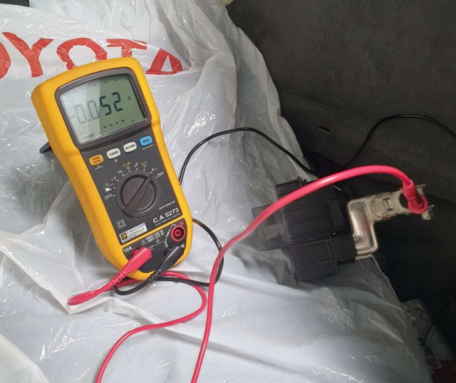

Samochód rano nie odpala - brak prądu w akumulatorze? Spokojnie - to tylko komputer od LPG karmi się prądem, zapewnie taka funkcja "dogrzewania siebie samego ładunkiem z aku" :)
