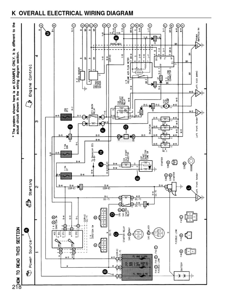

Terenowe
RAV-4
(Moderatorzy:
marcin
Colin
Bezbieczniki Rav4 I
Strony: [
Wątek: Bezbieczniki Rav4 I (Przeczytany 3119 razy)
Banzai97
Toyot Leżący
Wiadomości: 53
Bezbieczniki Rav4 I
dnia:
05 Kwietnia 2016, 20:37:35 »
Witam Pilnie potrzebuje wiedzieć co oznaczają skróty nazw bezpieczników z pod maski. Dokładnie potrzebuję HTR 40A. oraz AM2 20A. dodam że bezpiecznika HTR w ogóle nie mam, a AM2 Pali się nawet 30A. Dodatkowa nie mam rozrusznika i nie świeci mi kontrolka check engine oraz od ładowania akumulatora. Rozrusznik sprawny a z odpiętym alternatorem i rozrusznikiem dalej pali bezpiecznik na włączonym zapłonie.
https://goo.gl/photos/cws92FAqkRKW5ktu8
MiG25
Toyot Pełzający
Wiadomości: 118
Odp: Bezbieczniki Rav4 I
Odpowiedź #1 dnia:
06 Kwietnia 2016, 21:00:32 »
Sprawdź, czy kondensator w kopułce nie ma zwarcia.
Banzai97
Toyot Leżący
Wiadomości: 53
Odp: Bezbieczniki Rav4 I
Odpowiedź #2 dnia:
06 Kwietnia 2016, 21:44:19 »
Sprawdziłem dziś kable i do stacyjki jest ok.Dodam że po odpięciu kabla od aparatu zapłonowego i przekręceniu kluczyka bezpiecznik też się spalił.
https://imgv2-1-f.scribdassets.com/img/document/12925439/original/6b3867b457/1455815092
http://smg.photobucket.com/user/Ken4/media/Gen4_Ign_Sys2.jpg.html
szukam też po schematach i tak patrzę że może coś być nie tak z wtryskami.
Banzai97
Toyot Leżący
Wiadomości: 53
Odp: Bezbieczniki Rav4 I
Odpowiedź #3 dnia:
07 Kwietnia 2016, 17:11:33 »
Cewka ma rezystancje 1,9ohma więc wygląda że sprawna. Jeśli ktoś ma chwilę to mógł by to sprawdzić u siebie na sprawnej
Dodam że jest to taka mała wtyczka z tyłu za aparatem zapłonowym.
Banzai97
Toyot Leżący
Wiadomości: 53
Odp: Bezbieczniki Rav4 I
Odpowiedź #4 dnia:
07 Kwietnia 2016, 20:17:19 »
Jak by ktoś w przyszłości miał takie problemy. To polecam zacząć od sprawdzenia kostki w stacyjce
Strony: [
Terenowe
RAV-4
(Moderatorzy:
marcin
Colin
Bezbieczniki Rav4 I
