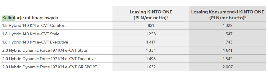

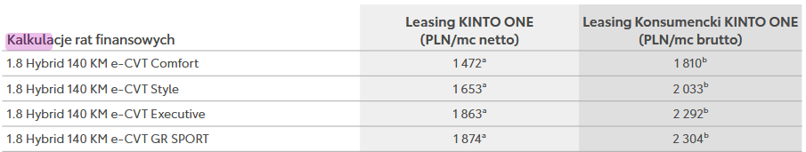

Dlaczego CHR tak podrożała? Różnica w racie kinto jest spora w porównaniu z cennikiem 2024.
