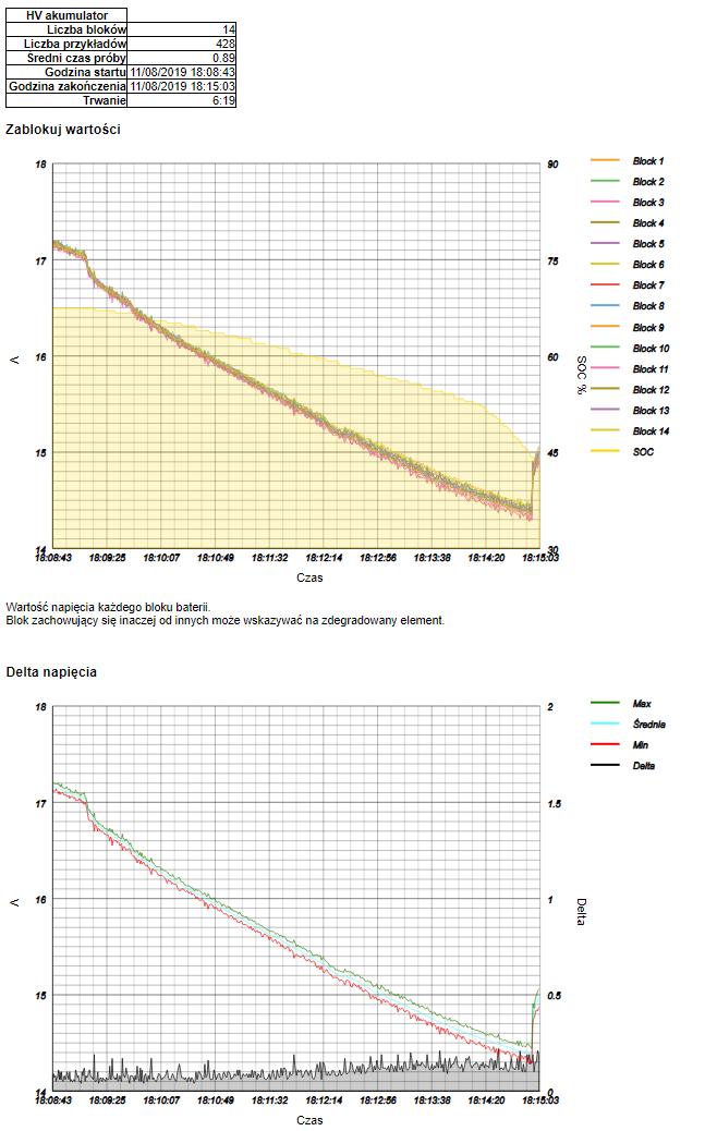

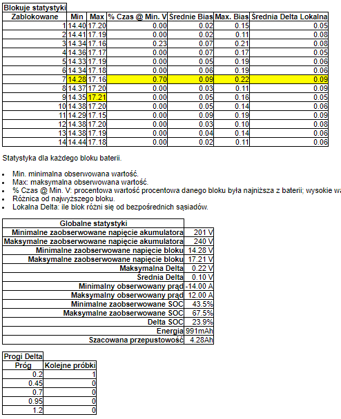

Witam wszystkich.
Niedawno stałem się posiadaczem Priusa z 2006 roku - licznik 167 tys km.
Czy ktoś mógłby pomoć z interpretacją wyników ?

Szacowana przepustowość, to np. źle przetłumaczone, bo powinna być pojemność. U mnie 5,05Ah grudzień 2007, 176 tys. Km, oglądałem 2006 przebieg 213 od pierwszego właściciela tylko bardzo zapuszczony to było 3,48Ah. Oryginalnie ma chyba 6Ah. Co do reszty musisz poczekać na kolegów, ale ruch tutaj malutki lepiej chyba korzystać z priuschat.
