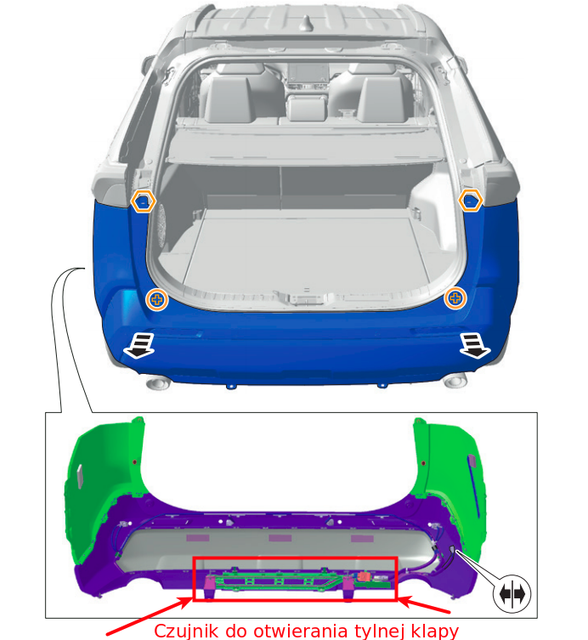

Ok super, tylko właśnie jeszcze próbuje namierzyć na tych Twoich zdjęciach gdzie jest ta antena / czujnik? :)
Jak dobrze wiem to wygląda mniej więcej tak:  https://pasteboard.co/J0VLw00.jpg

Udało mi się namierzyć w instrukcji montażu właśnie takiego samego haka jak masz, gdzie ten czujnik/antena występuja i dlaczego jest oficjalnie demontowana.
Czy widzisz gdzieś go u siebie, że został przesunięty lub w inne miejsce zainstalowany?

Tak na 2 i 4 zdjęciu wydaje mi się że to to ustrojstwo. Takie czarne  płaskie coś. Widać świeże ślady klejenia.
Zgadzalo by się to też bo otwieranie działa właśnie z tej strony.
