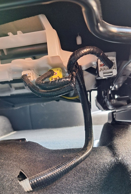

Może komuś się przyda. Dwa pierwsze zdjęcia to moje siedzenie zwykłe manualne wersja comfort, ostatnie zdjęcie to siedzenia skóra z elektryką, widać po kostce że tam idzie grubsza wiązka wobec tego nie da się podłączyć bo oszczędzili na kablach.
20240425-111202" border="0
20240425-111225" border="0
Screenshot-20240425-102305-Allegro" border="0
  • Wiadomości: 6196
Odp: RAV4 IV wymiana foteli na skórzane
« Odpowiedź #11 dnia: 26 Kwietnia 2024, 21:04:11 »
Wiazke idzie dorobić

Jestem nowy na tym forum,i jak się domyślacie chciałbym się przywitać, jestem tu poniewaz mam problem z podłączeniem silniczków elektrycznych sterowania siedzeniem kierowcy,moja Ravka ma 3 wtyczki ,poduszka ,ogrzewanie i coś jeszcze pewnie jakiś czujnik,tak jak na zdjęciu u jednego kolegi,czy mógłby mi ktoś podpowiedziec,jak to podłączyć, skąd poprowadzić napięcie, ogólnie instrukcje ,jeśli ktoś to z was robił albo dał zrobobic.
