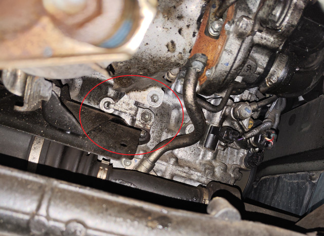

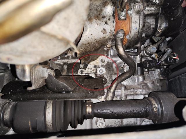

Witam,
Usterka pękniętego wspornika osłon jest bardzo ale to bardzo uciążliwa! Głośny hałas słyszalny na zewnątrz występował tylko podczas jazdy przy około 1900-2300 obrotów. Gdyby nie to forum, które mnie naprowadziło nie znalazł bym tego. Postanowiłem dodać zdjęcia wspomnianego wspornika bo na pierwszy rzut oka nie widać że coś jest nie tak. 2 miesiące szukałem i znalazłem. Teraz cichutko :) Powodzenia!
WSP" border="0
WSP-2" border="0
