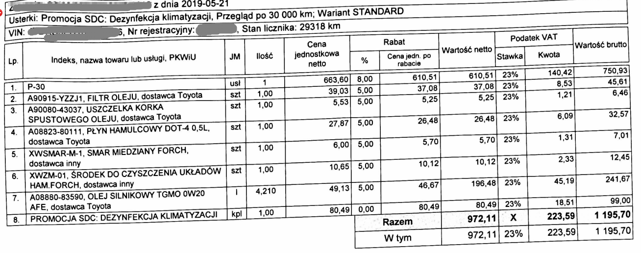

Odp: Serwis klimatyzacji
« Odpowiedź #6 dnia: 04 Czerwca 2019, 17:21:56 »
A co wchodziło w skład usługi za te 99 zł?
To była dezynfekcja klimatyzacji zrobiona podczas przeglądu auta, z cena w promocji SDC czyli serwis dobrych cen, dla aut po gwarancji, ale auto było na gwarancji, także jestem zagubiony ;)
Ulotka do promocji:
https://pdf.sites.toyota.pl/SDC_tabela_filtr_weglowy.pdf
« Ostatnia zmiana: 04 Czerwca 2019, 17:36:24 wysłana przez mariuszs »
