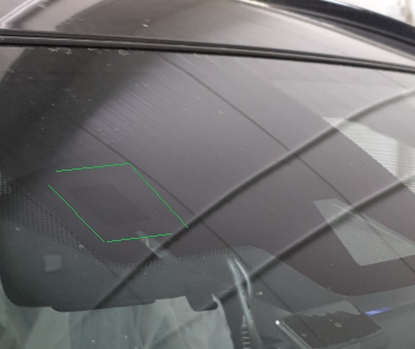

Szybkie pytanie techniczne, wie ktoś może czy rejestrator na przód może być zamontowana tak jak na załączonym zdjęciu z wątku https://forum.toyotaklub.org.pl/index.php?topic=58729.msg847309#msg847309 ? Zastanawiam się czy pod tym plastikiem jest jakikolwiek system, który mógłby być zasłonięty przez rejestrator i powodować jakieś problemy.

« Odpowiedź #578 dnia: 10 Czerwca 2025, 14:30:15 »
Natrafiłem na wątek, że gdzieś tam jest czujnik deszczu. Ale gdzie dokładnie to nie wiem.

Odp: Rejestrator wideo do RAV4
« Odpowiedź #579 dnia: 10 Czerwca 2025, 14:43:55 »
Nie koliduje z systemami na szybie ani też z czujnikiem. Dlaczego by miał?

« Odpowiedź #580 dnia: 10 Czerwca 2025, 15:26:28 »
No właśnie z ciekawości sprawdzałem nawet instrukcję, ale nie mogłem się doszukać informacji co jest pod tym plastikiem, a co do następnego pytania to zazwyczaj jak się jakiś czujnik zasłoni to może nie pracować prawidłowo, stąd moja wątpliwość, bo na tym zdjęciu kamerka jest tuż po i zacząłem się zastanawiać czy może zaburzać pracę jakiegoś systemu.
