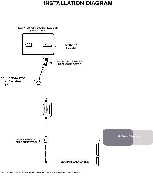

« Odpowiedź #7 dnia: 31 Maja 2005, 19:59:35 »
a tu masz schemacik połączenia zmieniarki :-DD
