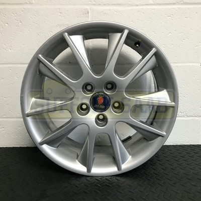

Odp: RAV4 2019 - dodatkowe felgi
« Odpowiedź #86 dnia: 07 Kwietnia 2020, 09:36:35 »
ściągnięte z Saaba 9-5 ALU 39, bardzo ładne.
