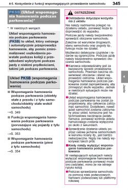

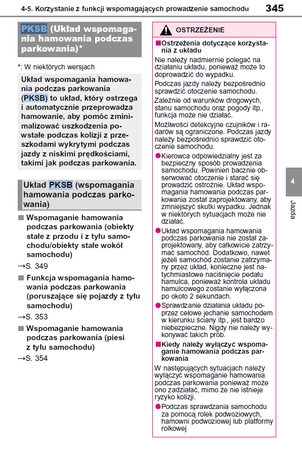

A nie prawda. W C-HR to się nazywa PKSB (Układ wspomagania hamowania podczas parkowania).

Jest PKSB, ale nie wiadomo która wersja jest w nie wyposażona.

Wiadomo, bo w katalogu każda z wersji jest opisana, jakie systemy posiada.
Przykładowo, Executive posiada wszystkie systemy wspomagania i bezpieczeństwa. W niższych, to trzeba sprawdzić w katalogu.

W cenniku nie ma słowa PKSB

Jak coś to w wersji Comfort nie ma PKSB.
