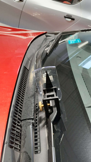

« Odpowiedź #684 dnia: 11 Maja 2026, 08:26:04 »
siłowe rozwiązanie chyba się sprawdza - ramię wycieraczki lekko nagięte/zrotowane i podczas weekendowej jazdy w lekkim deszczu szyba sprawiała wrażenie czystej:) będę obserwował dalej....

« Odpowiedź #686 dnia: 11 Maja 2026, 10:47:52 »
W ASO robią to samo, mają nawet do tego narzędzie, w trakcie gwarancji bezpłatnie.
Ja chyba też sobie trochę podegnę, gdyż dalej jest tak (mimo iż po zmianie wycieraczek zbierają dość dobrze), że lepiej zbierają podczas ruchu w lewo niż na powrocie.
Podczas gwarancji wymieniali mi pióra ale nie podgięli ramion - niestety nie upomniałem się o to.

« Odpowiedź #687 dnia: 11 Maja 2026, 11:29:06 »
Mam i ja ; nie kurzy się w szafie "przyrządów specjalistycznych" bo korzysta się z tego na bieżąco ;)

« Odpowiedź #688 dnia: 11 Maja 2026, 12:05:01 »
O ... Fajnie Colin - to i ja z twojego przyrządu skorzystam przy najbliższym przeglądzie. :-)
Po co mam kombinować z kombinerkami i działaniem na oko.
