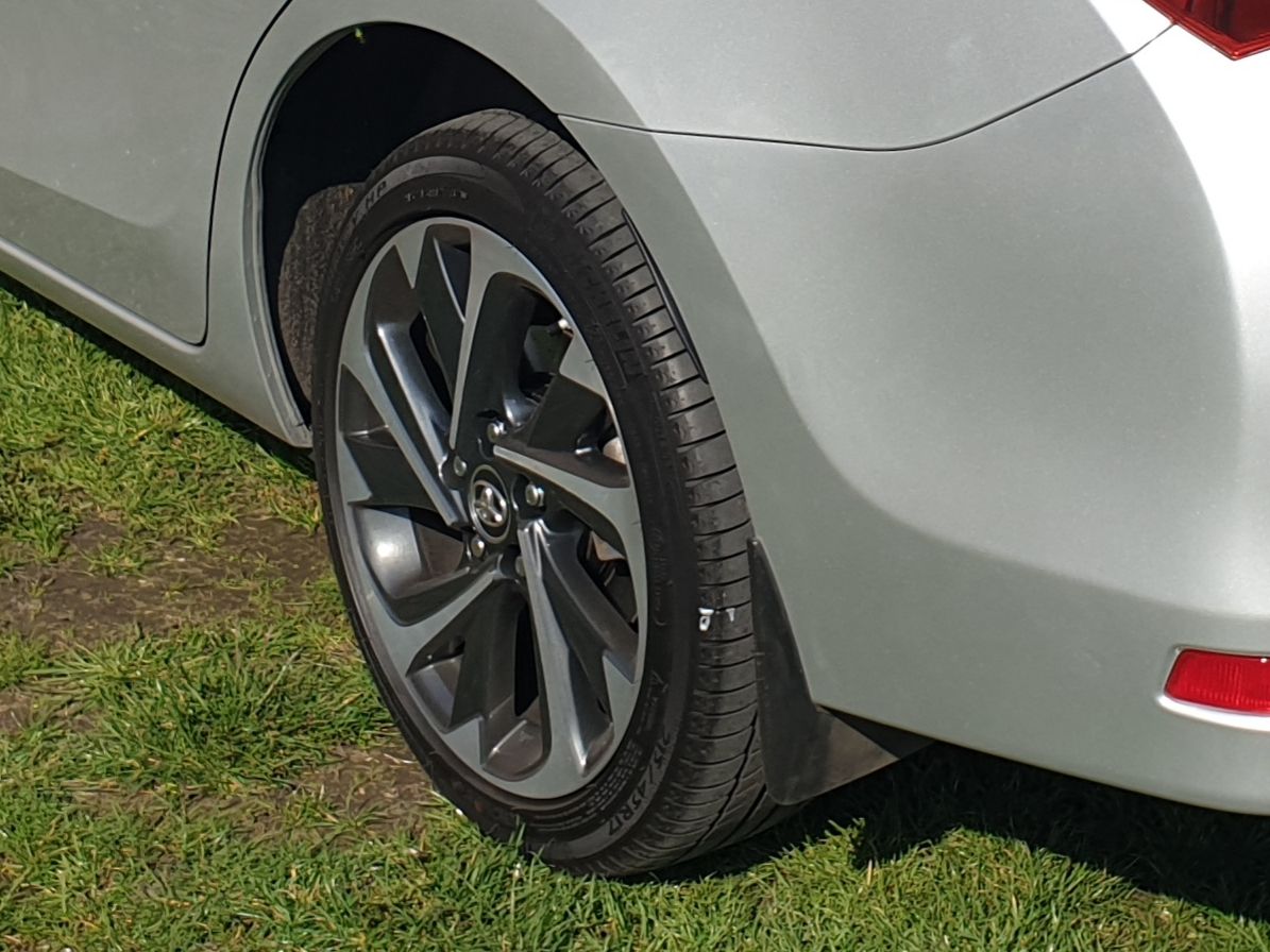

Zakupiłem niedawno swoja pierwsza Toyotę w życiu - Corolla z 2018 roku, czyli XI FL i mam pewne pytanie do bardziej obeznanych z tematem a mianowicie czy takie felgi będą mi pasować:
https://allegro.pl/oferta/4x-felgi-stalowe-17-5x114-3-toyota-corolla-11-8433104212?utm_feed=aa34192d-eee2-4419-9a9a-de66b9dfae24&utm_source=google&utm_medium=cpc&utm_campaign=_mtrzcj_opony_pla_opony_i_felgi&ev_adgr=Opony_i_Felgi&gclid=CjwKCAiAis3vBRBdEiwAHXB29I4DVTa3f6bW7lGd2h8p-LmEQ-nPoXwp_1MQX1UnoRxnquDpoOwadxoCyFYQAvD_BwE
Obecnie mam oryginalne felgi toyoty 17 cali (jak na zdjęciu poniżej), które mają podajże ET 45 albo 50 o ile dobrze pamiętam, z założonymi na nich oponami zimowymi 215/45 R17 i drugi komplet opon letnich o takich samych wymiarach w bagażniku i chciałbym zimowe przełożyć na stalowe felgi, bo po prostu szkoda alusów na zimę (sól drogowa itd.), ale z kolei stalowe mają inne ET konkretniej 39. Czy nie będą mi wystawały czy coś? W aukcji jest info, że niby pasują do corolli XI, czy tyczy się to też wersji po face liftingu? A jak nie to czy ktoś poleci mi odpowiednie felgi do opon o wymiarach j/w (215/45 R17 7J)?
Z góry dzięki za odpowiedź

Będą pasować to tylko centymetr różnicy na et

Centymetr to bardzo dużo..... ja bym przymierzył.

Dużo to by było et 20 i niżej ,
Et39 wejdzie bez problemu

Ja nie twierdze, ze nie wejdzie. Wolałbym przymierzyć.

No więc w skrócie tak: weszło, aczkolwiek widać, że wystają nieco bardziej niż alusy a że mam białą karoserię to też niestety objawia mi się to szczególnie widocznie zaraz za nadkolem i na drzwiach (chlapie mimo zamontowanych chlapaczy) - jakby mi dali w salonie drugi zestaw kół z kołami na felgach 16 cali zamiast tylko opony pasujące do alufelg to problemów raczej by nie było, bo 16 calowe stalowe felgi są osadzone głębiej od 17 calowych. Nie jest to aż tak strasznie widoczne - policja na pewno się nie przyczepi, że wystają poza obrys czy coś w tym stylu, ale wprawne oko dostrzeże różnice. Haczyć też na szczęście nic nie haczy, więc póki co mam dwa komplety felg z oponami - alusy na lato i stalowe na zimę.
