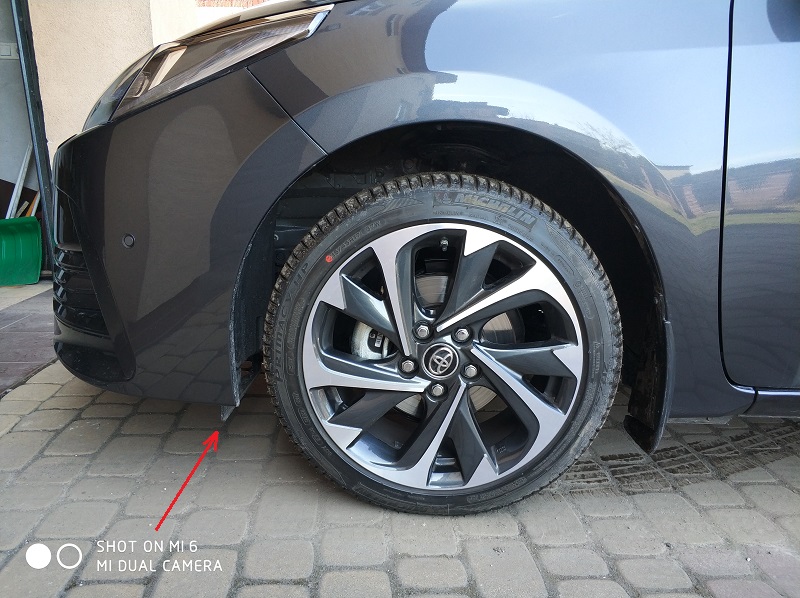

Też czasami mi dotrze przy dojechaniu (przodem) kołem do krawężnika.
Ale to obciera taki plastikowy odbojnik z przodu przed kołem tak, że spoko bo on od tego chyba jest :)

Jest to element aerodynamiczny auta odchylający strugi powietrza i kierujący tak odchylone powietrze przed koło. I ma swoje bardzo ważne zadanie. Podczas opadów deszczu woda zbiera się w koleinach. To z kolei prowadzi do zjawiska aquaplaningu, czyli poślizgu na wodzie, której nie są w stanie odprowadzić koła samochodu. Ten spoiler koła powoduje, że skierowane przez nie powietrze zdmuchuje część wody zalegającej przed kołem. Dzięki temu jesteśmy w stanie jechać szybciej po koleinach, w których zalega woda, albo wręcz możemy uniknąć aquaplaningu.

W każdym razie przy wyższym krawężniku jest to z przodu pierwszy element konstrukcji podwozia, który obciera o krawężnik. Sprawdzałem u mnie i tak właśnie jest. Osłona pod silnikiem jest deczko wyżej a ten  "element aerodynamiczny" już skrzypieniem i obcieraniem daje znać, że jest tak wysoko.
Nie stwierdziłem aby ten element mi się już od tego obcierania uszkodził czyli na razie jest ok.

@czp faktycznie jak powtorzylem operacja to wyszlo na to ze to nie sama plyta ociera co wlasnie ten odbojnik:-))). Miales w 100% racje:-). No nic, lepsze to niz miska olejowa:-)
