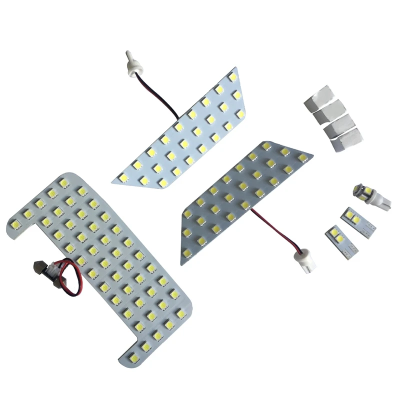

Dziś kolejna modyfikacja.
Wreszcie dotarły do mnie ledy do środka z AliExpres. Czekałem na nie tak długo że już o nich zapomniałem  <zalamka>
Tak naprawdę już wcześniej wymieniłem wszystko na led ale chciałem poprawić oświetlenie montując te dedykowane moduły na przód i tył.
Co do techniki demontaż - montaż. Kierowałem się filmikiem z YT
https://www.youtube.com/watch?v=McZ_exHc-4A
ale tu uwaga. Demontaż zwłaszcza z przodu jest u mnie inny. Nie da się wyciągnąć klosza bez zdjęcia ramki. Może dlatego ze ja nie mam schowka na okulary... :o
1. Demontujemy więc tą ramkę bardzo ostrożnie bo jest cholernie mocno spasowana. Bez plastikowych łyżek jakaś kartą itp cięzko. Ja zacząłem od strony szyby.
2. Demontujemy wreszcie klosze bo mamy do nich już dostęp i demontujemy żarówkę.
3. Zakładamy do klosza panel i wciskamy go aby się zablokował i wypoziomował
4. Naklejamy na panel dystanse z 3m aby nam pewnie siedział po wciśnięciu klosza na miejsce. Dystanse sa w zestawie
5. Podłączamy wtyczkę i wciskamy klosz na miejscami. Uwaga jak nie świeci po podpięciu zmieniamy bieguny wkładając wtyczke obrócona o 180 st.
Poniżej widać różnicę między Led W5W a już założonym panelem. Zdjęcie ściemnione aby było cokolwiek widać. Fajnie to wygląda na żywo bo cała powierzchnia klosza równo świeci.
Zakładamy plastikowy panel i idziemy na tył.
Na tyle też ja zakładałem to inaczej niż na filmie z YT. Dla mnie zdjęcie samego klosza bez wyjęcia całej lampki było niemożliwe. Ten klosz zbyt pasownie siedzi w oprawie.
1. Zdejmujemy całą lampkę z podsufitki wciskając delikatnie zatrzepy do środka. Są 2 po przekątnej. Nie wyrywamy na siłę bo nie wyjdzie.
2. Po wyjęciu całej lampki wypinamy część z oprawy do której jest wpięta żarówka. To jest proste wystarczy mały śrubokręt. Wówczas klosz możemy wreszcie spokojnie oddzielić od oprawki lampy spokojnie na jakimś stole. Jest to dość trudne bo cholernie mocno siedzi ta oprawka. Ja użyłem techniki wkładając palec w lampę i wyciskałem klosz. Podważanie z zaczepów mi nie wychodziło.
Na zdjęciu widać rozdzielone części z żarówką i kloszem w oprawie. Co prawda zdjęcie pochodzi już z montażu po włożeniu modułu ledowego i dlatego wisi to na kabelku.
3. Odklejamy papier silikonowy od 3m i wklejamy moduł w oprawkę
4. Wciskamy klosz w 4 zaczepy. Też cięzko to zrobić. Ja użyłem do tego karty dość płaskiej.
5. Podłączamy zasilanie modułu i skłądamy wszystko do kupy.
Efekt:
Pozostałe ledy łatwo wymienić. Ja jak pisałem już to wcześniej zrobiłem więc nie podmieniałem na to z zestawu zwłaszcza że te w5w z zestawu wyglądają na dość kiepskiej jakości.

Piękna robota :)
Podświetlenie masz białe? Moje jest niebieskie praktycznie jak inne orginalne w środku

Nie
 Jest niebieskie. Dokładnie identyczne.

Też mnie ten brak podświetlenia denerwuje i również myślałem o podmianie od chwili, gdy dowiedziałem się o tej możliwości. Gdzie kupiłeś ten moduł i ile Ciebie kosztował?
Wysłane z mojego SM-G975F przy użyciu Tapatalka
Znany portal aukcyjny na A....:)
Jak dobrze poszukasz z przesyłką zmieścisz się w 100zł.
