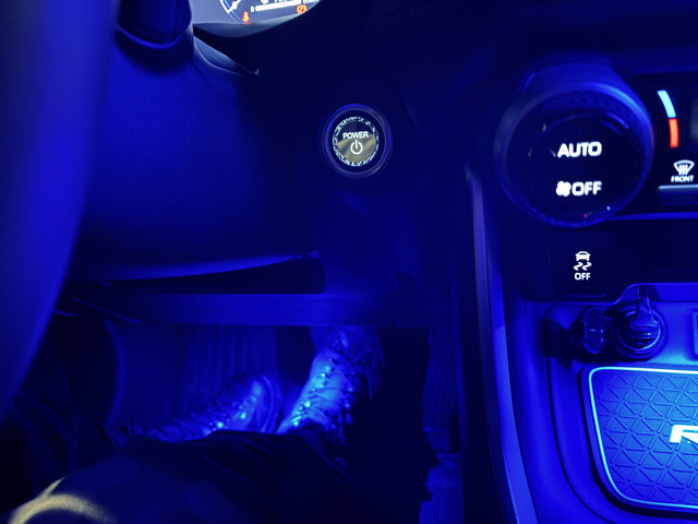

« Odpowiedź #3891 dnia: 03 Stycznia 2026, 23:53:59 »
Dzisiaj wskoczyła taka pierdoła:
https://a.aliexpress.com/_EHaqoSy
