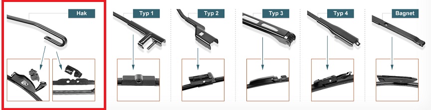

« Odpowiedź #3 dnia: 02 Czerwca 2020, 20:25:54 »
Denso DUR-065L i DU-035L, które były na pierwszym wyposażeniu.
No i jak tak samo
wymieniałem 2 tyg temu - miałem zwyczajne haki - jak na zdjeciu HAK
Nie wiem czemu, z jakiego powodu miały by być inne mocowania - chyba że były przekładane/zmieniane całe ramiona.
Denso mi bardzo ładnie pracują - mam wszystkie 3 takie

« Odpowiedź #4 dnia: 02 Czerwca 2020, 20:31:21 »
Sam jest dziwny.  Normalny hak jest.
Podobno ten hak w aurisie jest krótszy niż standardowy,  dlatego potrafią pióra wypaść z zaczepu i może pęknąć szyba od uderzenia haku, dlatego nie wszyscy mechanicy chcą standardowe zakładać. Zakładają dedykowane do Aurisa. Denso wytrzymały u mnie najdłużej, tylko cena też wysoka dlatego do piór hybrydowych Denso założyłem te gumy .

« Odpowiedź #9 dnia: 03 Czerwca 2020, 14:21:17 »
Pomoże ktos które wycieraczki na 100% będą pasowały do aurisa 2017?
Mocowanie typ "Hak" o długości:
  - strona kierowcy  - 650 mm
  - strona pasażera -  350 mm
