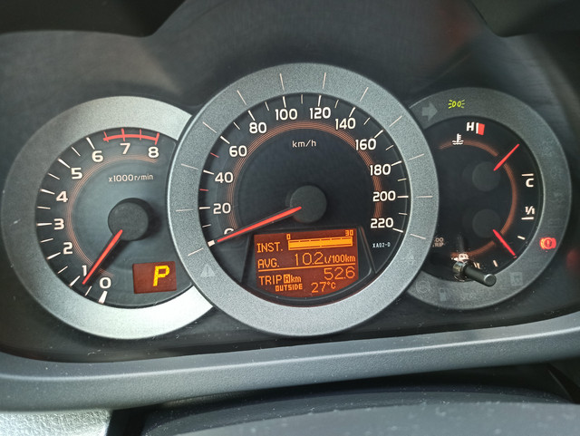

Posiadam RAV4 trzeciej generacji ze skrzynią automatyczną i od kilku dni zauważyłem ,że spalanie chwilowe wyświetlane na desce rozdzielczej podczas postoju wskazuje 30L.
Sytuacja zauważyłem po procesie strojenia instalacji LPG w moim aucie, lecz nie wiem czy jest to z tym związane. Wydaje mi się ,że wczesniej na postoju wskazania pokazywały zero. Podczas jazdy zegary zachowują się normalnie, tzn. spalanie zmienia swoją wartość ,a przy zdjęciu nogi z gazu wyświetla się zero.
Czy ktoś orientuje się dlaczego tak może być? Może ja coś niechcący przestawiłem?
Dodaję zdjęcie z postoju w trybie "parking".

W instrukcji obsługi na str.182 pisze, że : gdy samochód stoi z pracującym silnikiem pokazywane jest bardzo wysokie zużycie paliwa a podczas zjazdu z długiego wzniesienia z wykorzystaniem hamowania silnikiem pokazywane jest bardzo małe zużycie paliwa więc sytuacja opisywana powyżej jest prawidłowa. Pozdrawiam.
