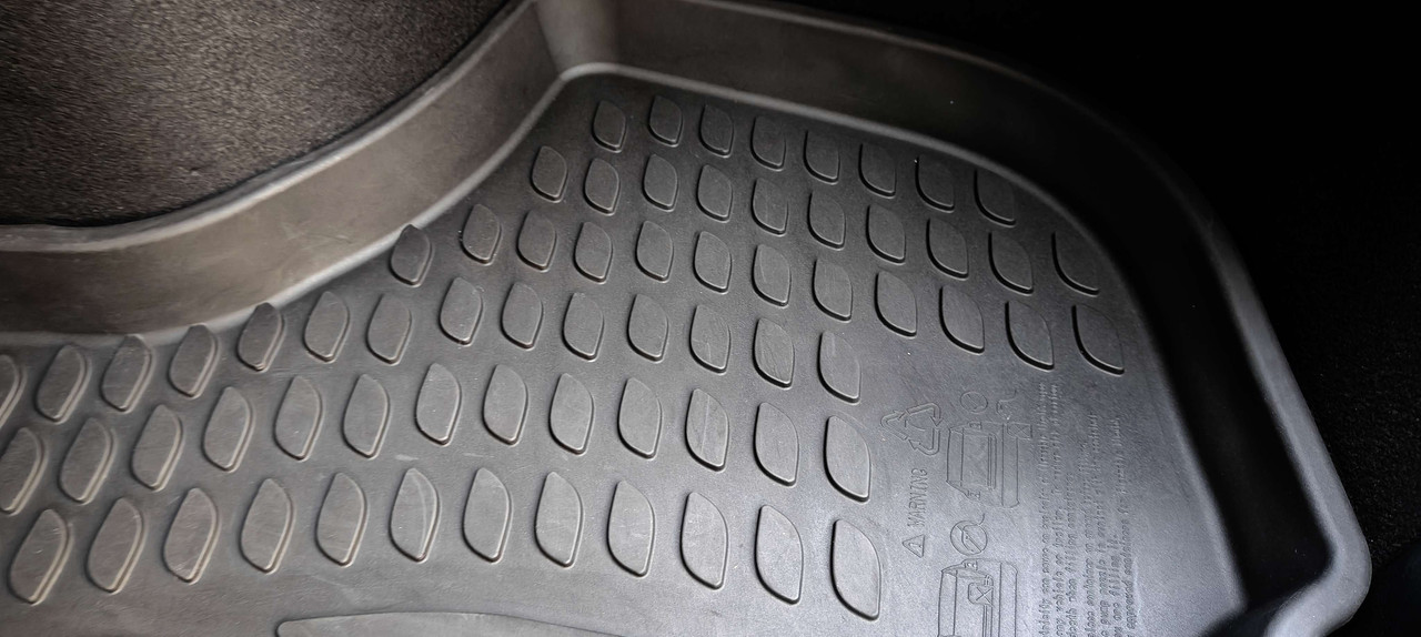

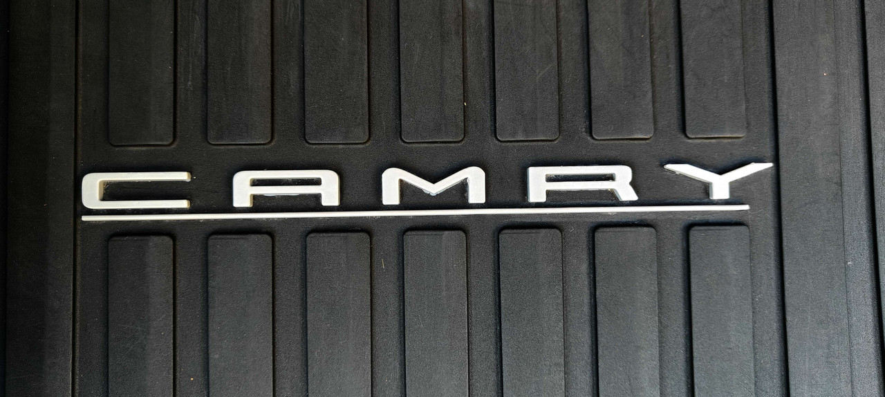

Jeśli macie stare wycieraczki gumowe, to możecie w prosty sposób je zregenerować nakładając na nie np. Autoglym Instant Tyre Dressing. Wystarczy spryskać i pozostawić do wyschnięcia. Uzyskacie delikatne przyciemnienie:
Jeśli po spryskaniu zbierzecie nadmiar środka, uzyskacie efekt bardziej naturalny:

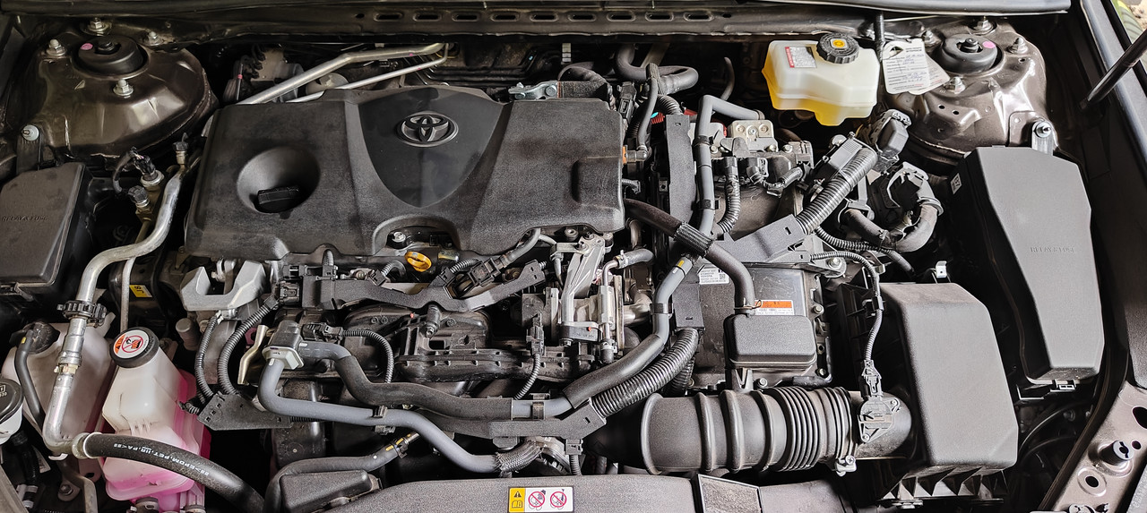

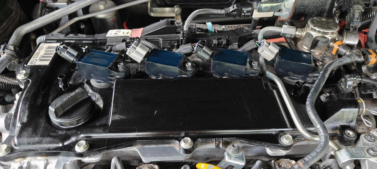

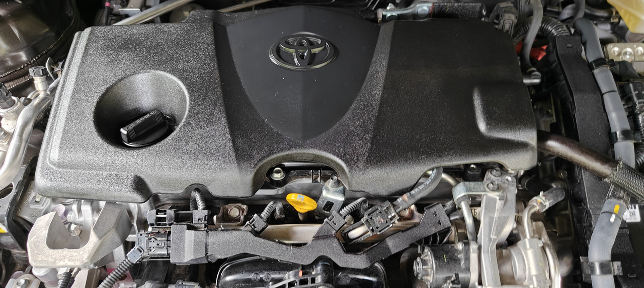

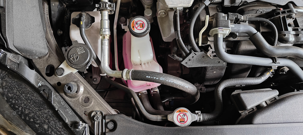

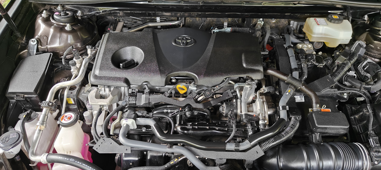

W ubiegłym tygodniu po obejrzeniu tego filmu: https://www.youtube.com/shorts/yU23yVmV89Q i po krótkiej internetowej lekturze jak myć komorę silnika postanowiłem sprawdzić w praktyce na swoim egzemplarzu co można osiągnąć bez jakiegoś specjalistycznego sprzętu.
Z takiego stanu:
udało się osiągnąć coś takiego:
Całe mycie silnika zajęło mi ok 3 godzin. Robiłem to trochę w sposób chałupniczy. Stosowałem jedynie Optimum Power Clean i miejscowo Optimum Tar Remover. Stosowałem myjkę akumulatorową z najniższym ciśnieniem wody. Suszenie w słońcu z powodu braku sprężonego powietrza.
Co dało mycie silnika? Nieco cichszą pracę silnika, szybsze działanie klimatyzacji, satysfakcję i kolejne doświadczenie detailingowe.
