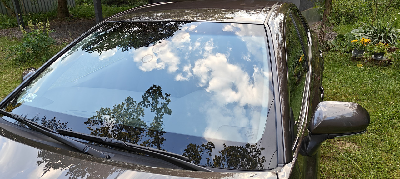

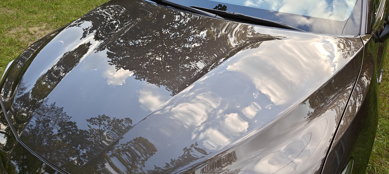

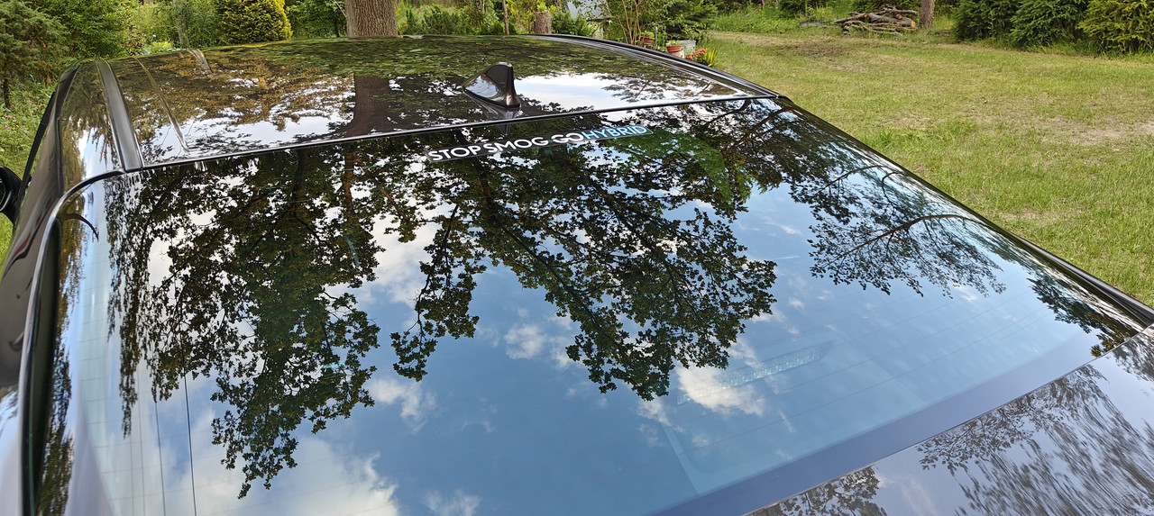

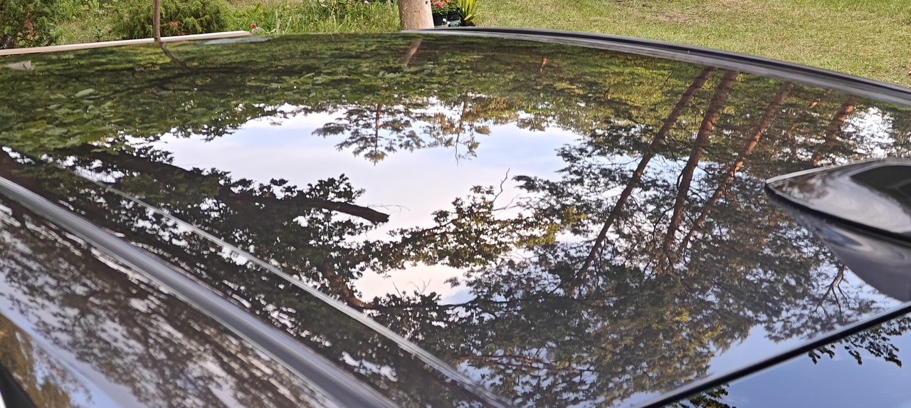

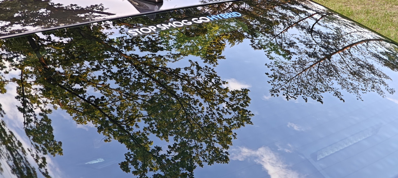

Optimum Ultra Ceramic SEAL
Znajomy polecił mi wypróbować Optimum Ultra Ceramic SEAL. Byłem zaskoczony, że nie znam tego środka, a przecież to produkt Optimum Polymer Technology, firmy której kosmetyków używam od kilku lat. W necie znalazłem gdzieś informacje, że zapobiega zanieczyszczeniom środowiskowym (osady z twardej wody, rozpryski owadów, ptasie odchody, kwaśne deszcze itd). Brzmiało to trochę bajkowo.
Kupiłem środek. Umyłem auto i zacząłem nakładać. Niestety produkt nie docierał się tak dobrze, jak opisują użytkownicy na forach i grupach portali społecznościowych. Rozcieńczyłem więc środek wodą w proporcji 1 cześć wody i 1,5 części środka. W tej proporcji nakładanie środka jest dużo łatwiejsze. Nałożyłem 2 warstwy na auto. Zrobiłem to po swojemu i nałożyłem doświadczalnie środek na wszystkie elementy (szyby, plastiki, lusterka itd.).
Efekt był taki:
Auto ma niesamowite hydro. Nie znam innego takiego środka, który powoduje taką hydrofobowość. Każde kolejne mycie jest łatwiejsze. Mam wrażenie, że Blue Sponge sama się porusza po powierzchni auta. Praktycznie nie mam rozbitych owadów, nawet po nocnych wyprawach po Podlasiu. Auto zachowuje bardzo długo połysk i nawet pylące trawy i drzewa nie były w stanie na długo pozostawiać pył. Wydaje mi się, że warto nałożyć Optimum Ultra Ceramic SEAL przed zimą.
