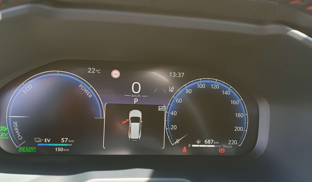

Przykład RAV4 PHV. Przebieg 150 km, Produkcja marzec 2024.
Wydaje się, że to drobnostka ale skala jest bezlitosna. 1cm na tarczy to 10m w realu. W rzeczywistości to na drodze podczas jazdy przykładowo 60km/h = dobrych kilka metrów - co decyduje o czasie reakcji, czy zobaczysz/oswietlisz coś lub kogoś odpowiednio wcześnie i zdołasz uniknąć (odpukać) kolizji
