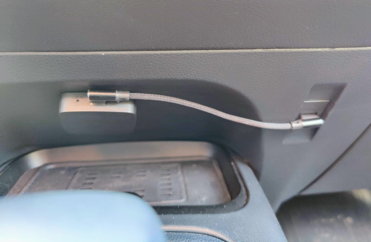

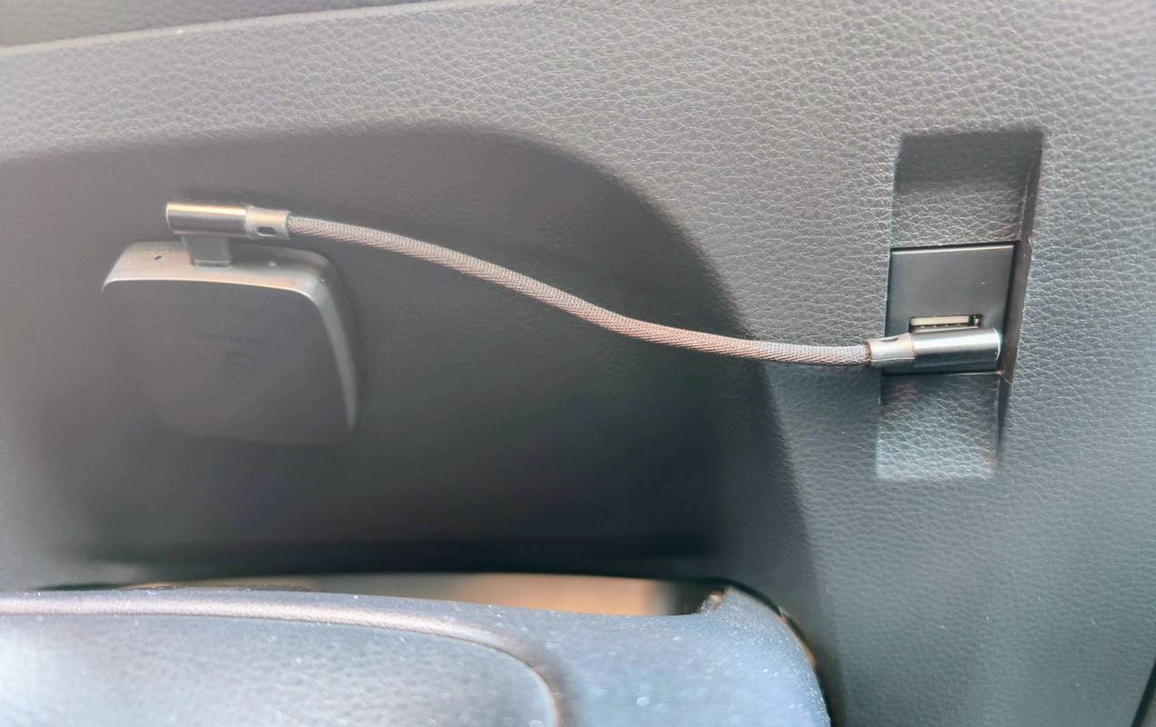

Ja mam zamocowane AAW tak:
ps. ale w Corolli pewnie jest inaczej
« Ostatnia zmiana: 06 Stycznia 2024, 21:12:23 wysłana przez Markid »

« Odpowiedź #211 dnia: 07 Stycznia 2024, 08:10:47 »
Z tego portu ładowanie nie jest zalecane
Dzięki za uwagę.

« Odpowiedź #212 dnia: 07 Stycznia 2024, 11:14:00 »
w corolli i usb i zapalniczka w zupelnie innych i osobnych miejscach

« Odpowiedź #213 dnia: 07 Stycznia 2024, 14:20:47 »
PS. Gdzie to macie zamocowane, żeby nie przeszkadzało?

« Odpowiedź #214 dnia: 07 Stycznia 2024, 20:11:14 »
Oo a ja szukałem takiego kabla i nie znalazłem, kupiłem kątowy ale w drugą stronę i dłuższy. Na szczęście łatwo się poddaje i można go zakręcić. Masz może link do tego kabla?

« Odpowiedź #215 dnia: 07 Stycznia 2024, 20:11:32 »
Dzięki za zdjęcia.
Zamówiłem Motorole, jutro odbieram.
Mam nadzieję, że będzie działać fajnie.

Trochę tu błędnych informacji ... kosztowało mnie to 2 nieporzebnie kupione kabelki.
Nie wiem jak we wczesniejszych wersjach ale w corolli 23' sedan gniazdo multimedialne to USB-C mało tego osadzenie gniazda jest w takim przetłoczeniu co za tym idzie kątowa wtyczka nie wchodzi.
Trzeba do wtyczki przedłużkę.
Długość długość to kabelka 10 lub 15 cm.
U mnIe 25 cm to za dużo by sie kabel ułożył przy podklejeniu na rzepie do sufitu wnęki ładowarki indukcyjnej.
By to pasowało zamówiłem
https://a.aliexpress.com/_EyO03Pj
oraz
https://a.aliexpress.com/_EQoKMel
Przedłużka odniesie mi kątową wtyczkę.

« Odpowiedź #221 dnia: 22 Stycznia 2024, 09:50:33 »
Kolega, który pytał o kabelek ma Corollę z 2019r. (tak wynika z jego podpisu). Tam nie było jeszcze USB-C.

« Odpowiedź #223 dnia: 22 Stycznia 2024, 10:21:37 »
W motoroli MA1 kabelek z USB jest wbudowany na stałe, więc nie da się go podmienić na coś innego, np łamanego na końcu.
Możesz kupić samą łamaną wtyczkę. która pokazałeś, tylko u mnie czasami coś nie kontaktował.
« Ostatnia zmiana: 22 Stycznia 2024, 10:23:26 wysłana przez pireus »

« Odpowiedź #224 dnia: 22 Stycznia 2024, 10:23:15 »
To musi być łamany adapter, do gniazda w aucie i do samego adaptera Moto.
Takie właśnie zamówiłem
